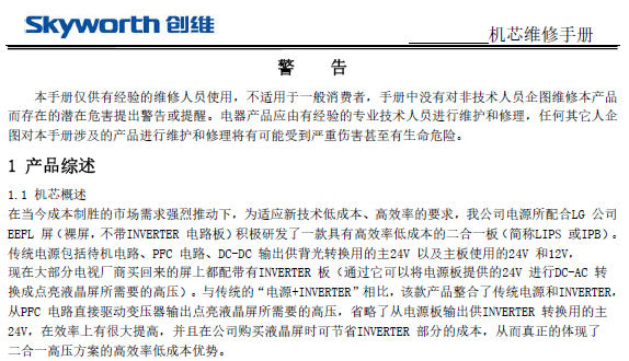

      在当今成本制胜的市场需求强烈推动下,为适应新技术低成本、高效率的要求,我公司电源所配合LG 公司EEFL 屏(裸屏,不带INVERTER 电路板)积极研发了一款具有高效率低成本的二合一板(简称LIPS 或IPB)。
      传统电源包括待机电路、PFC 电路、DC-DC 输出供背光转换用的主24V 以及主板使用的24V 和12V, 现在大部分电视厂商买回来的屏上都配带有INVERTER 板(通过它可以将电源板提供的24V 进行DC-AC 转 换成点亮液晶屏所需要的高压)。与传统的“电源+INVERTER”相比,该款产品整合了传统电源和INVERTER, 从PFC 电路直接驱动变压器输出点亮液晶屏所需要的高压,省略了从电源板输出供INVERTER 转换用的主 24V,在效率上有很大提高,并且在公司购买液晶屏时可节省INVERTER 部分的成本,从而真正的体现了 二合一高压方案的高效率低成本优势。
       此液晶电源输入电压范围为AC110~240V,输出电压情况为5V/0.3A、24V/0.5A-1.5A、12V/0.5A-2.5A四组直流电源,一组交流输出:AC 1100Vrms 1.3 。
       技术规格:5V/0.3A、24V/0.5A-1.5A、12V/0.5A-2.5A四组直流电源,一组交流输出:AC 1100Vrms。
