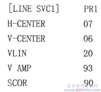

所属机型:LG CF-29H20NM
进入方式:在电视机正常工作状态下,先按电视机上的“OK”键,接着按遥控器上的“OK”键,即可进入光栅调整模式。进入光栅调整模式后,屏幕上显示调整项目及数据的菜单,如下图所示。
调节方法及数据 :按“PR+/PR-”键选择调整项目,菜单中:H-CENTER为水平中心调整,V-CENTER为场中心调整,VLIN为场线性调整,VAMP为场幅度调整,SCOR为场S形失真校正。按电视机或遥控器上的“音量+/-”键改变所选项目数据,然后按“OK”键存储数据。再选择和调整另一个项目,直到全部符合要求为止。
退出方式:按遥控器上的“关机”键或“TV/AV”键。

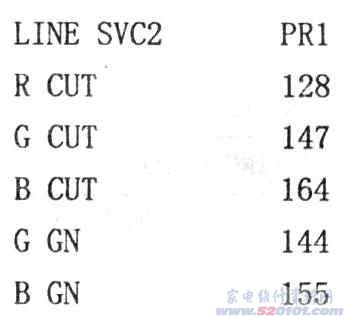

白平衡调整方法
在维修模式下,按电视机上的“黄色”键,选择白平衡调整菜单,如图3所示。
进入白平衡调整模式后,为了配合白平衡的调整,按维修专用遥控器上的“MIX”键,可关闭场扫描,呈一条水平亮线;调整后,按遥控器上的“SWAP”键恢复场扫描。
进行白平衡调整时,按“PR+/PR-”键选择调整项目,按电视机或遥控器上的“音量+/-”键改变所选项目数据,再按“OK”键存储数据。再选择和调整另一个项目,直到白平衡符合要求为止。白平衡调整项目及数据参考下图。
调整完毕,按遥控器上的“关机”键,即可退出维修模式。
