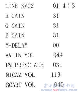

白平衡调整
在电视机正常工作状态下,同时按电视机上的“OK”键、“音量-”键和“节目+”键以及遥控器上的“黄色”键2次,即可进入白平衡调整模式。屏幕上显示调整项目与数据的菜单,如下图所示。
进入白平衡调整模式后,按“节目+/-”键选择调整项目,按电视机或遥控器上的“音量+/-”键改变所选项目数据,然后按“OK”键存储数据。再选择和调整另一个项目,直到白平衡符合要求为止。白平衡调整项目与数据参考图1。
调整完毕,按遥控器上的“关机”键,进入待机状态,即可退出白平衡调整模式。
