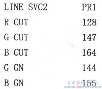

白平衡调整方法
在维修模式下,按电视机上的“黄色”键,选择白平衡调整菜单,如图3所示。
进入白平衡调整模式后,为了配合白平衡的调整,按维修专用遥控器上的“MIX”键,可关闭场扫描,呈一条水平亮线;调整后,按遥控器上的“SWAP”键恢复场扫描。
进行白平衡调整时,按“PR+/PR-”键选择调整项目,按电视机或遥控器上的“音量+/-”键改变所选项目数据,再按“OK”键存储数据。再选择和调整另一个项目,直到白平衡符合要求为止。白平衡调整项目及数据参考下图。
调整完毕,按遥控器上的“关机”键,即可退出维修模式。
