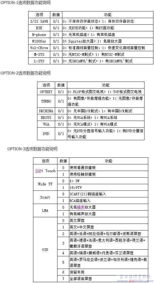

LGMC-993A机芯彩电有OPTION-1~OPTION-3三组选项数据,见下表。当更换存储器后,必须对选项数据进行调整,将其调整为原来的数据值。
说明:选项数据是7bit二进制的数据,这7位数据的每一位代表一个功能,当此位数据值为0时,说明这个比特住所表示的功能无效;当此位数据值为1时,说明这个比特住所表示的功能有效。选项数据OPTION的数据值最后以十进制数显示。
