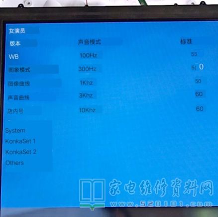

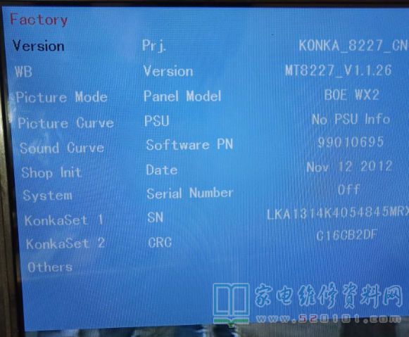

针对康佳LED32F2000E机型,进入工厂模式的方法是:按遥控器菜单+2008即可。
