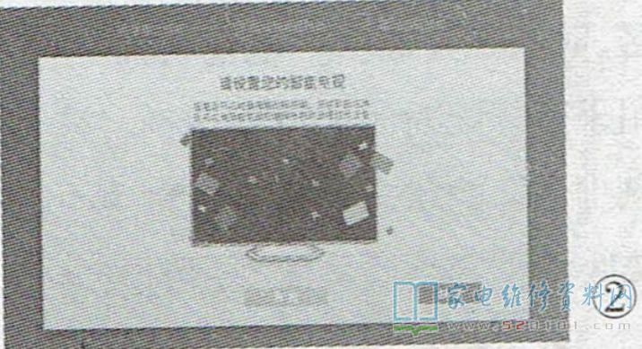

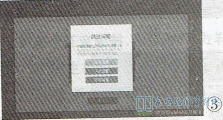

采用易柚5.0系统的康佳智能电视,首次开机的界面如图1所示。在首次开机界面下,按压遥控器中的“确认”键即可出现如图2所示的设置连接向导;按压遥控器中的“右导航键及确认键”即可出现如图3所示的跳过设置选项界面。
在没有检测到有线网络信号接入的情况下,系统默认为“无线网络”连接模式。网络连接设置是易柚5.0系统开机初始界面设置连接向导的基础设置,若网络连接失败,机器是不能进行下一步(“云智控”)连接设置的。当开机初始界面设置向导完成设置或跳过设置后,机器将会全屏显示对应通道信源的内容(机器出厂默认开机初始通道为ATV)。

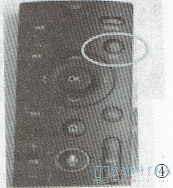

按压遥控器的“信源"键(如图4所示)可以对机器的信源通道进行切换,下次开机时机器会直接全屏显示该通道信源的内容(开机设置向导设置完成,或选择跳过设置中的“不再设置”选项的情况下)。

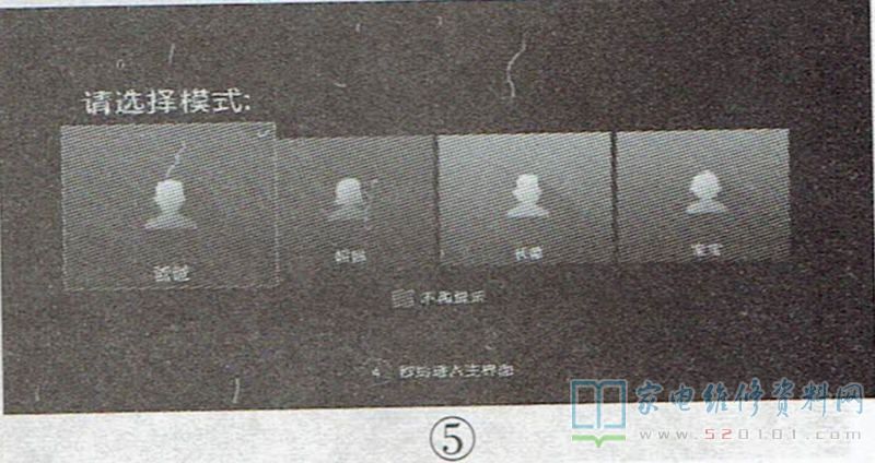

系统是一个多用户系统,当使用者按压遥控器上的“首页"键时,机器将会弹出如图5所示的界面。

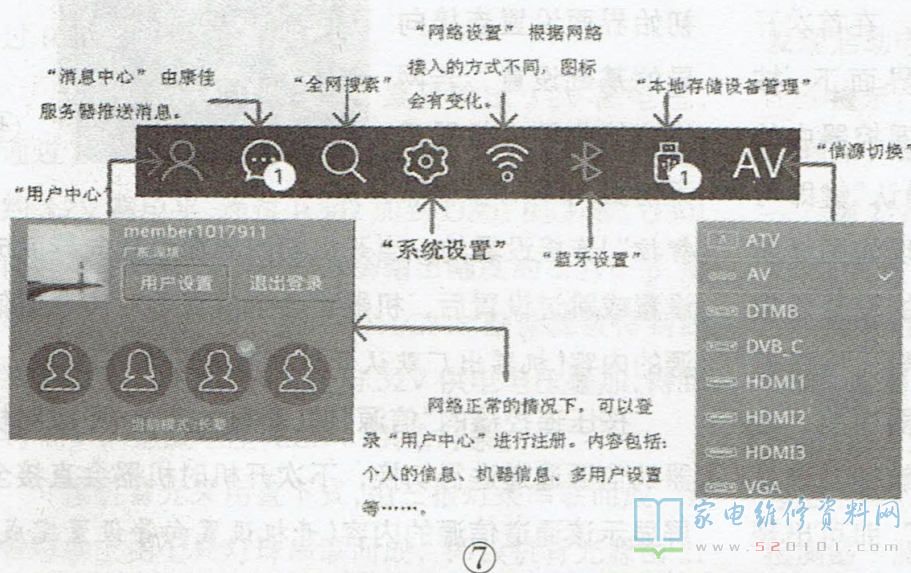

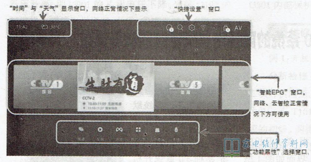

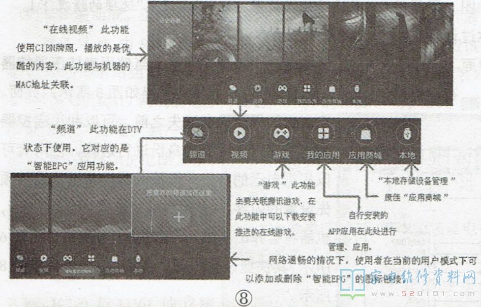

在上述的界面没有消失之前,可以利用遥控器的导航键对使用者的身份进行选择,使用者可以根据自己的身份,选择收看该身份模式下预先设置的内容。“多用户模式选择"界面消失后,机器将 会弹出易柚5.0系统的首页界面,如图6所示 ,其快捷设置如图7所示,功能属性 如图8所示。

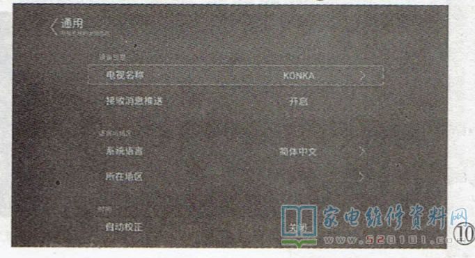

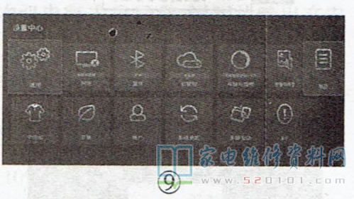

点击“快捷设置”窗口中的“系统设置"图标,即可显示系统设置界面,“系统设置”中的内容如图9所示。系统设置中的“通用”选项包含内容如图10所示。

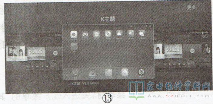

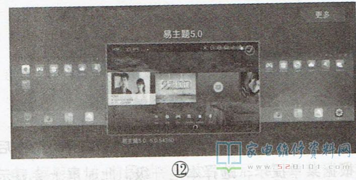

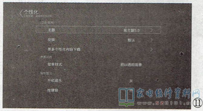

系统设置中的“通用”选项主要包含:设备信息、语言与地区、时间三大选项。“电视名称”主要是用于蓝牙配对时的设备识别,“接收消息推送”的状态是决定消息中心是否接收康佳网络服务器推送的消息。系统设置中的“个性化”选项包含内容如图11所示,有主题、皮肤、菜单样式、开机音乐、按键音五个选项。该系统包含的主题有“易主题"与“K主题"两种分别如图12、图13所示。

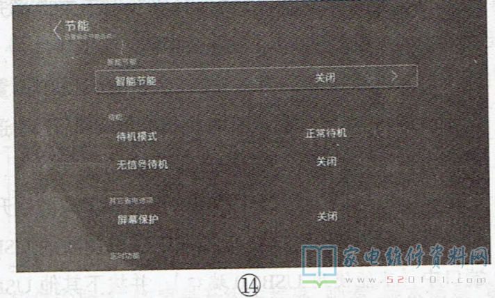

系统设置中的“节能”选项内容如图14所示。主要有待机模式的选择、无信号待机的选择、屏幕保护的选择、定时功能的设定。其中,“待机模式”的状态可在正常待机与快速待机之间切换。

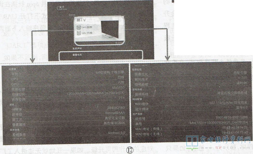

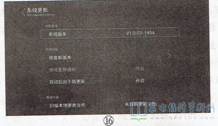

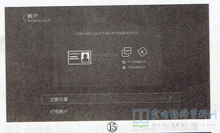

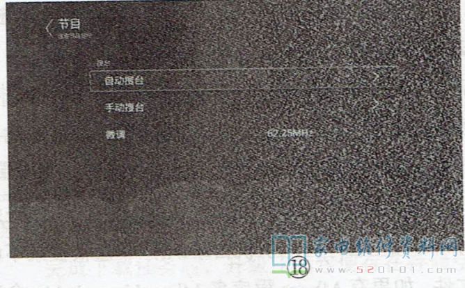

系统设置中的“帐户”选项内容如图15所示,主要是用户通行证的登录、切换、注册。系统设置中的“系统更新"选项内容如图16所示,可以开启或关闭系统的“在线升级”功能,同时还可以实现本地的U盘升级功能。系统设置中的“关于”选项内容如图17所示,可以实现本机的系统信息查询,还可以对机器的系统进行复位(重置电视)。系统设置中的“节目”选项内容如图18所示,用于ATV状态下的频道搜索。易柚5.0系统中的“网络”、“蓝牙”、“云智控”、“图像与声音”、“多屏互动”、“存储与应用”等与前期机器内容相同,在此不做介绍。
