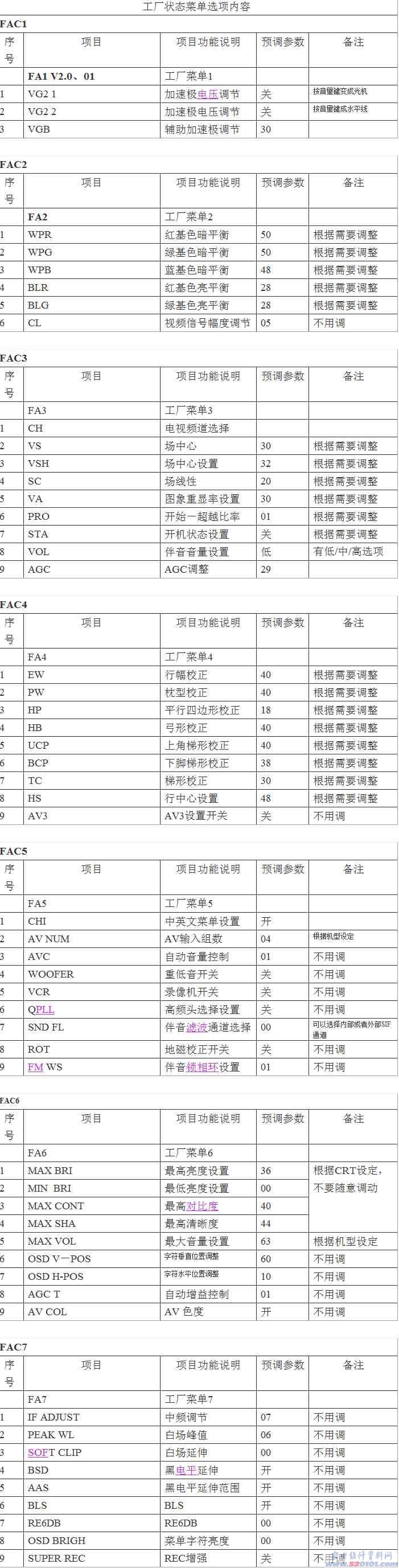

微处理器芯片:飞利浦超级芯片小信号处理芯片
25寸以上使TDA9373(OM8373)21寸以下使用TDA9370(OM8370)
所属机型:康佳T29SK178彩电
进入方式:使用KK-Y252I用户遥控器,先按压“菜单”键,再连续按“回看”键5次,屏幕出现“FA1 V2.0
