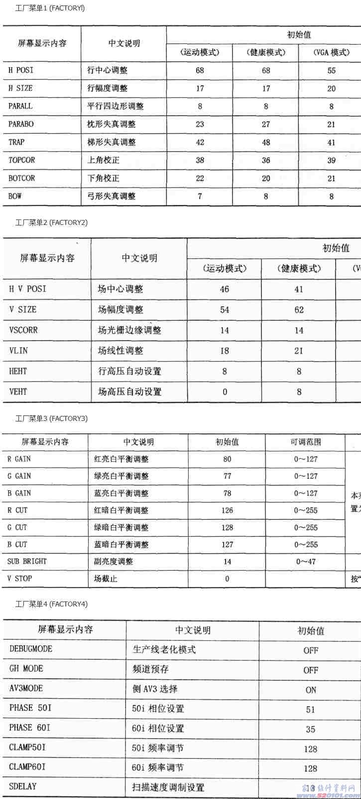

康佳SP29TM529彩电总线进入与调整方法
2013-03-27
作者:Voyager整理
4065
所属机型:康佳SP29TM529彩电
进入方式 :使用 用户遥控器,按遥控器上“菜单”一次,在字符菜单的主菜单未消失前,连续按“回看”键五下,屏幕上显示“FACTORY MENU1”字符表示进入了工厂菜单调试状态。
调节方法及数据:按遥控器“回看”键翻页,按频道加减键选择项目、按音量加减键修改项目数据。
退出方式:按遥控器“菜单”键即可。
