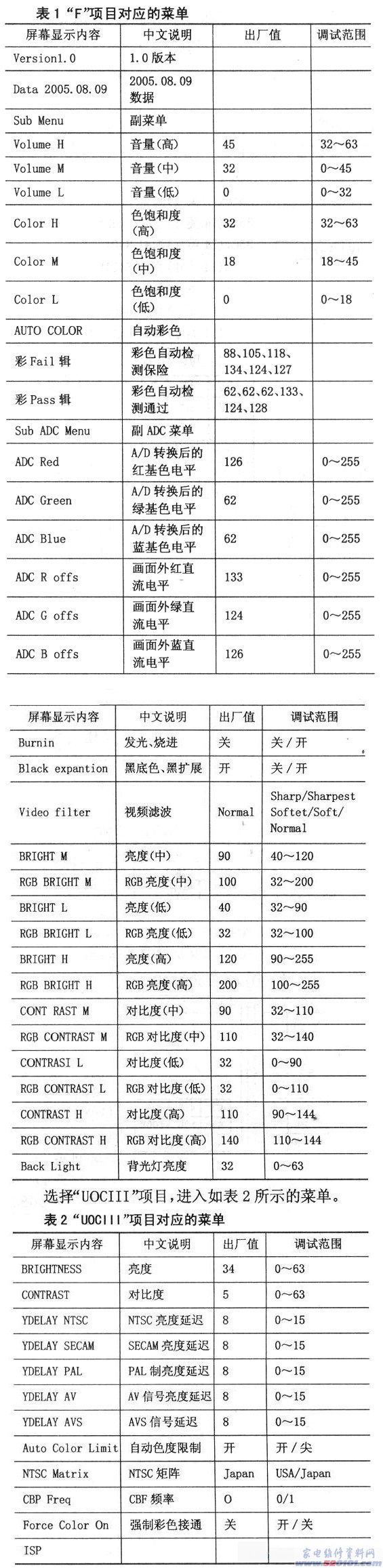

所属机型:康佳LC-TM2009S彩电=
进入方式 :用KK-Y283H摇控器,按摇控器菜单键,在3秒钟内连续按五次回看键。
调节方法及数据:按节目加/减键选择F、UOCIII、E、F项目,按音量键加/减键确定所要调试的项目。
退出方式:按摇控器上的静音键。
选择“F”项目,进入如表1所示的菜单。
