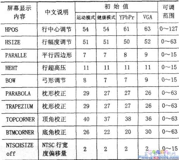

进入方式:按遥控器“菜单”键显示菜单,在菜单未消失之前连续按5次“回看”键,便可进入工厂调试菜单。
调节方法及数据:按遥控器“1~8”数字键选择需调试的菜单,按“频道增/减”键选择不同菜单项,按“音量增/减”键调节参数。
退出方式:按“菜单’键退出工厂调试。
备 注:调试时应分别选择健康模式、运动模式、VGA和YPbPr项目进行调试。
调试环境和条件。
①温度:15~35℃;
②相对湿度:45%~75%:
③气压:86~106kPa;
④交流输入电压220V/50Hz正常;
⑤调节RP950使C960两端电压+B为145V。

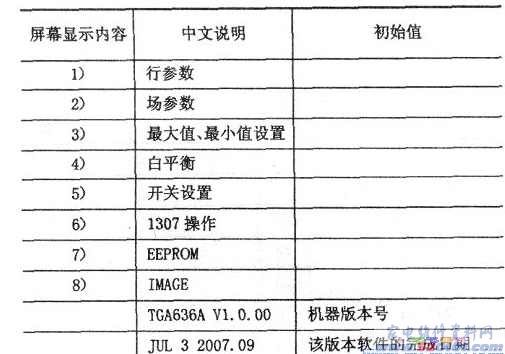

进入工厂调试菜单后显示见下表所示。
按数字键“1~8”选择各个子菜单内容,用“频道增/减”键选择要调整的项目,按“音量增/减”键改变参数
