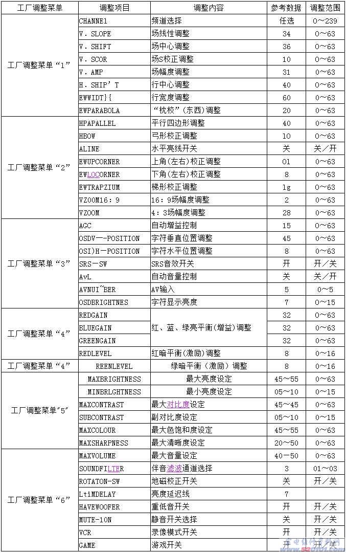

机芯:飞利浦TDA938x机芯
所属机型:
进入方式:在电视机正常收看状态下,按工厂调试专用遥控器或用户遥控器上的“MENU(菜单)”键,屏幕上显示出菜单(菜单显示保持时间为10s)时,立即连续按5次“回看”键,即可进入维修模式的工厂调度状态。
调节方法及数据:按遥控器上的“MENJ”键,可以依次选择工厂调整菜单1~工厂调整菜单6(即FACTORYl~FACTORY6)。按“频道增/减(△/▽)”键可选择调整项目,用“音量加/减(VOL+/VOL-)’’键可调整所选项目的数据。
退出方式:遥控器上的“回看”键。
