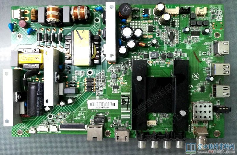

最近维修多台康佳LED55U60液晶电视,故障表现为黑屏有声音,屏显有闪的现象,此故障就是105V,输入到高压控制块9902块子的1.5M的电阻损坏,更换后故障修复,估计是通病。
