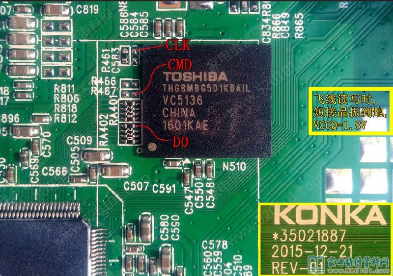

康佳LED55M3000A液晶电视(主板35021887 MSD6A638)EMMC点位图
2021-09-09
作者:佚名
3959
康佳液晶电视35021887主板的EMMC点位如下图所示,供广大维修网友参考用。
