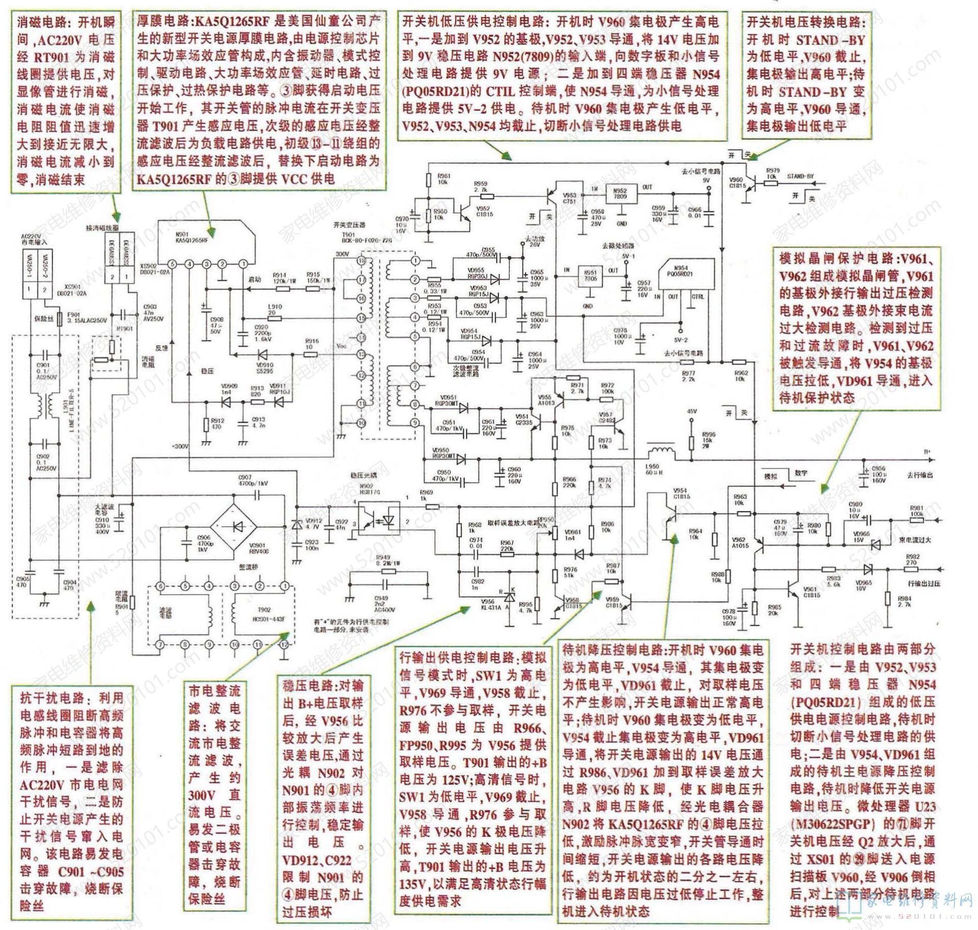

适用机型:康佳P29ST217、P29ST386、P29ST390、P28ST319、P34ST390、P30ST319、P25ST390、P34ST386、SP29ST391、P29ST319、P32ST319VOD、P21ST281、P25ST281、P25ST281VOD、 P29ST216、P29ST281、P29ST281VOD、P29ST386VOD、P32ST298、P29ST528、P31ST292、P32ST391、P34ST216、P34ST390等ST系列高清彩电。
康佳ST系列高清彩电在开关电源的初级,围绕KA5Q1265RF内部的保护功能,设有过流、过压、过热保护电路,当开关电源或负载电路发生故障时,开关电源停止工作,进入保护状态;在行输出电路,依托待机控制电路,设有模拟晶体管保护电路,具有X射线过高保护电路、束电流过大保护功能,保护电路启动时,迫使开关机控制电路动作,进入待机保护状态。
