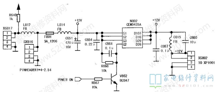

接修一台康佳LC-TM2018型液晶彩电,三无,电源指示灯亮。电源指示灯亮,说明电源板12 V输出正常。由于无光、无声,测量后级电源XS802的电压点为0V,发现L817开路,更换L817后,一切恢复正常,故障排除。如果暂时没有L817,应急时可将其直接短路,相关电路见图1。
