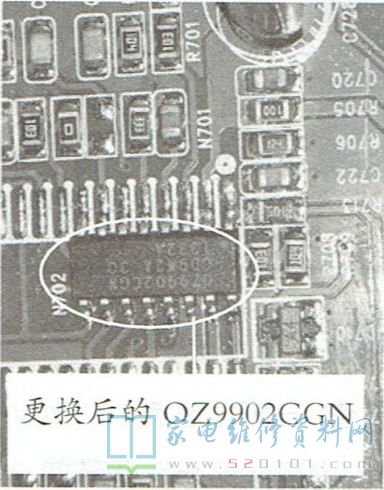

接修一台康佳LED32M1200AF液晶电视,故障表现为开机后屏闪一下后无反应。分析检修:拆机后上电,电源指示绿灯亮(开机状态),测量灯条的两端电压开机瞬间为117V,然后迅速降到61V;12V输出电压由开机瞬间的12V迅速降到6V。按压电视机上的“待机"键,指示灯无变化。怀疑灯条损坏,但用LED检测仪测量,灯条发光正常。接下来在路测量各输出电压整流二极管,没有短路现象。转向测量背光IC(OZ9902CGN)各脚对地电阻,未发现异常,但发现①脚外接电阻R713有点变色。拆下R713测量其阻值为1MΩ,正常,电阻上的标号是105,阻值和电阻上的标号一样。顺着R713往前查找,发现R707变色,拆下R707测量,阻值为无穷大,正常阻值应为2.2MΩ。为避免再次损坏R707,连同背光IC一同换新,如图1所示。上电开机,背光亮,故障排除。此时测得12V输出电压为11.41V,灯条两端供电压为156.6V。
