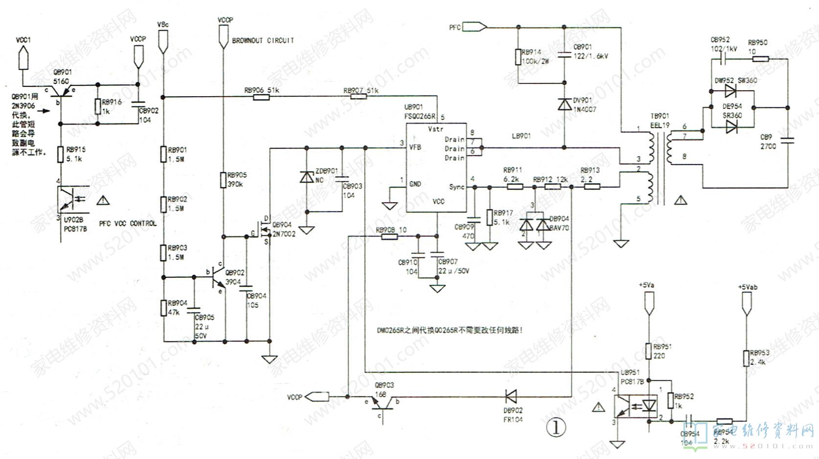

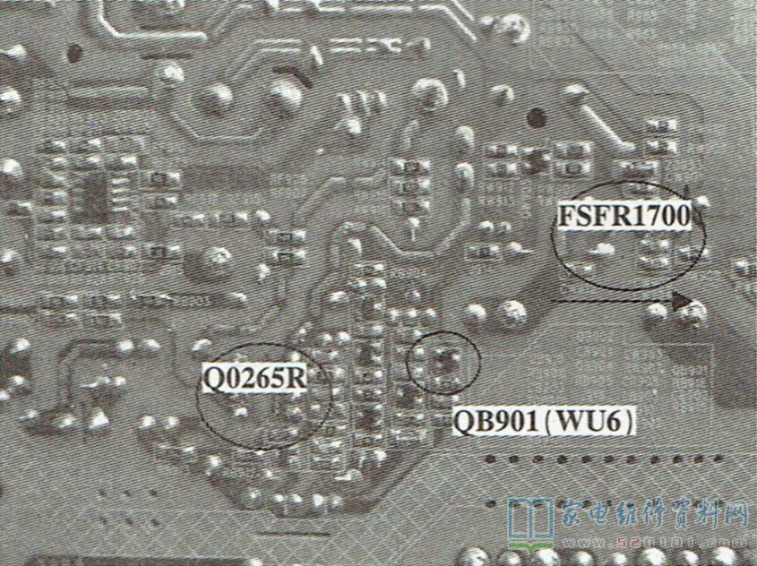

逐一拆下DM0265R外围元件测量, QB901(WU6)贴片三极管b、c、e之间全部短路导通,查阅图纸QB901型号为5160 PNP贴片三极管,作用是待机控制电子开关,给PFC电路和PWM主电源驱动IC提供vCC电源,如图1所示,用常用的(2A)2N3906代换后通电,副电源5V终于工作,如图2所示。
再在XS953插座处③脚+5VSB和⑤脚PS-ON之间跨接一只10k电阻,模拟主板开机信号强行使其主电源工作,测量12V和24V电压都正常了。DM0265R正常工作电压参数:①脚0V,②脚18V, ③脚0.4V,④脚2.2V,⑤脚285V波动,待机305V,⑥、⑦、⑧脚395V,待机310V,DM0265R直接代换Q0265R不需要改任何线路!FSFR1700正常工作电压参数:①脚385V,②脚1.25V ,③脚1.75V,④脚0.01V,⑤、⑥脚0V,⑦脚18V,⑧脚空,⑨脚210V ,10脚198V。
