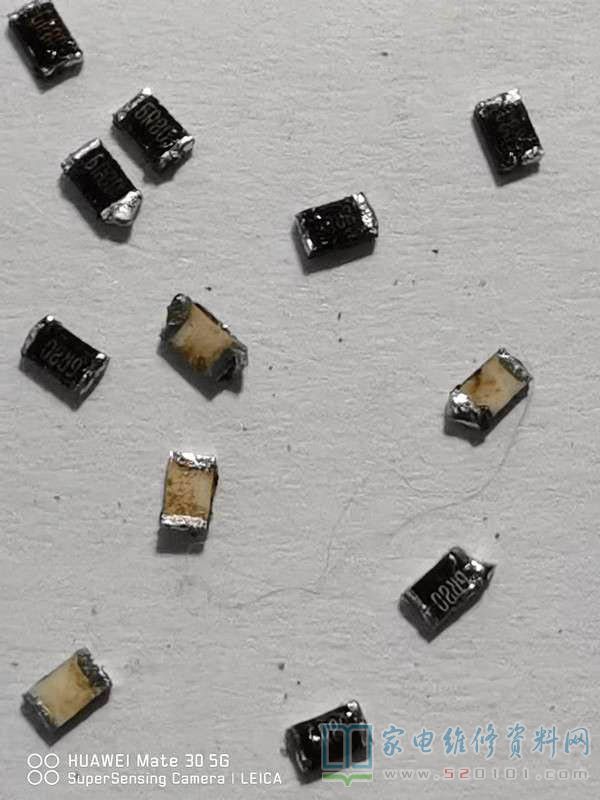

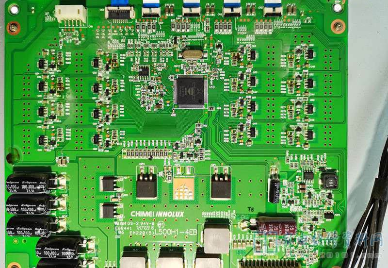

康佳LED50R5100DE降低灯条电流方法是要在恒流板上改变灯条的限流电阻,四条灯条共计十六支管子驱动,毎支管子有两支5.2Ω电阻并联,去掉一支电阻,限流电阻就是5.2Ω了。之前灯条电压是38V,去电阻后就有37V了。第一个好处是电视机瓦数下降百分之30,第二个好处就是电视机热量减少,第三个好处是灯条寿命长。
