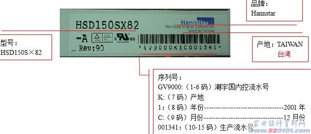

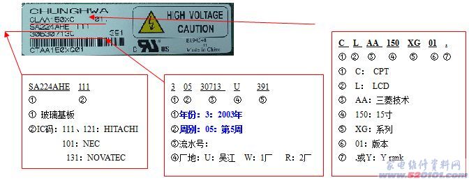

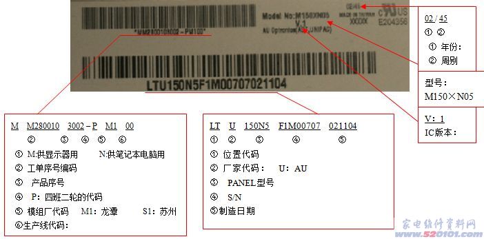

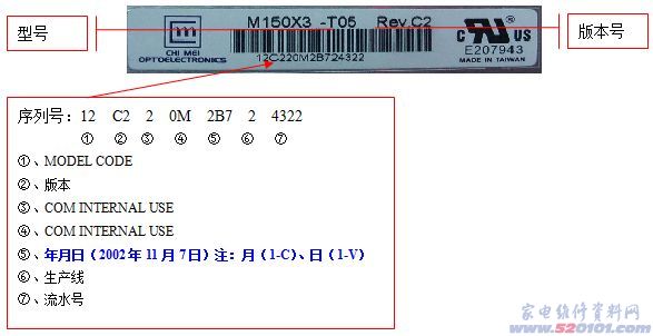

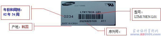

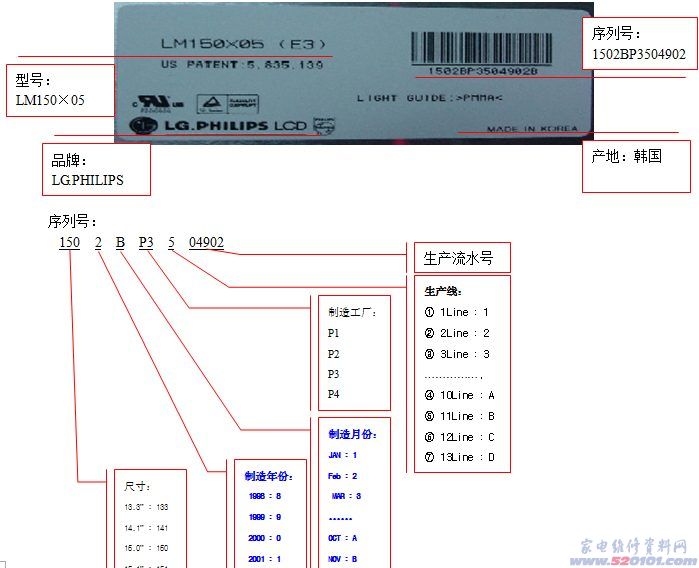

康佳液晶电视内屏型号识别方法

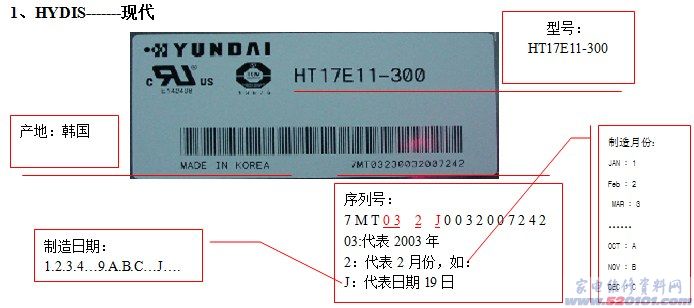

型号:HT17E11-300
1、HYDIS-------现代
2、LG.PHILIPS
3、HANNSTAR-----HSD-------瀚宇
4、AUO---------------------友达
5、Samsung----------SEC----------三星
6、Chunghwa-----------CPT--------中华
7、CHI MEI-------------CMO--------奇美

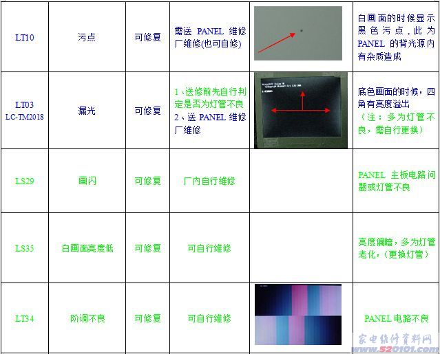

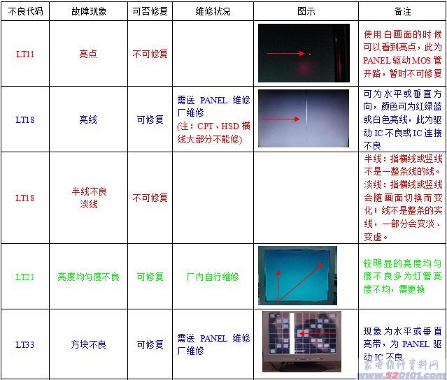

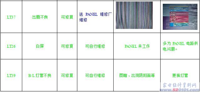

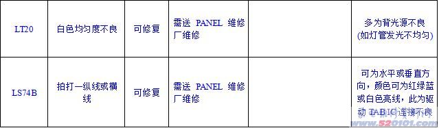

显示屏常见原材不良状况表

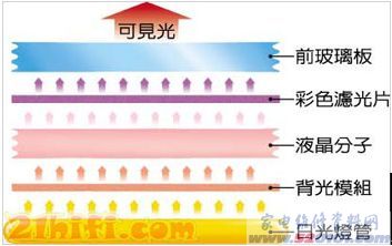

显示屏结构简图
