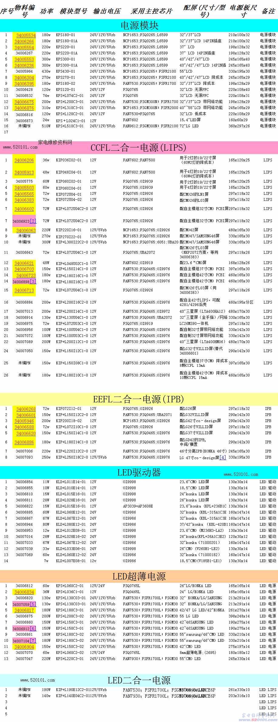

备注:本对照表数据截止日期2010年6月份
康佳自主开发电源信息表(点击图片放大)

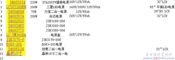

康佳使用其它厂家电源
