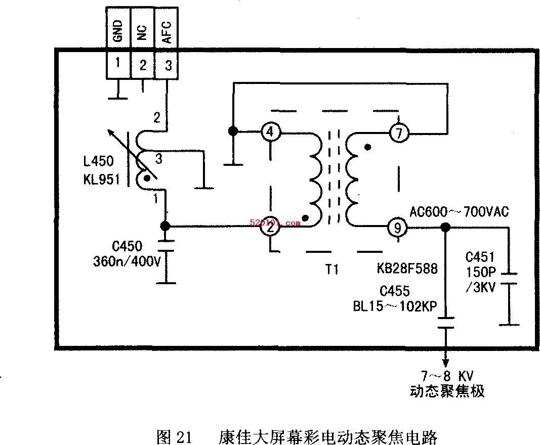

康佳P3211彩电开机烧行管
2007-09-15
作者:
2187
拆下行管,检查是击穿性损坏,枕校供电电阻损坏,在断开行电路后,主电压正常,指示灯亮,为保险起见,将行部分仔细检查一遍正常。试代换行推动变压器T401、V401行包等,故障依旧。仔细考虑,回想起以前检修过P3460K动态聚焦变压器短路烧行管,于是断开动态聚焦板排插。开机整机正常工作,仅图像扫描线聚焦略差。最后查得C451击穿。代换C45l后,机器恢复正常(康佳大屏幕彩电的动态聚焦电路结构基本相同,仅元件位号不同)。
