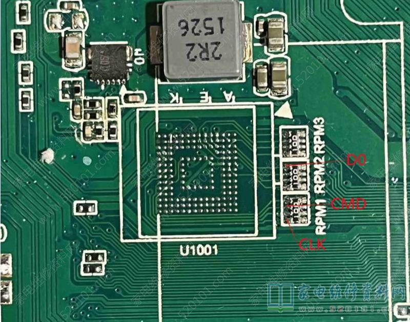

关于TP.RT2984T.PC821主板的EMMC
读写
飞线点位D0、CMD、CLK如下图所示,仅供参考。
