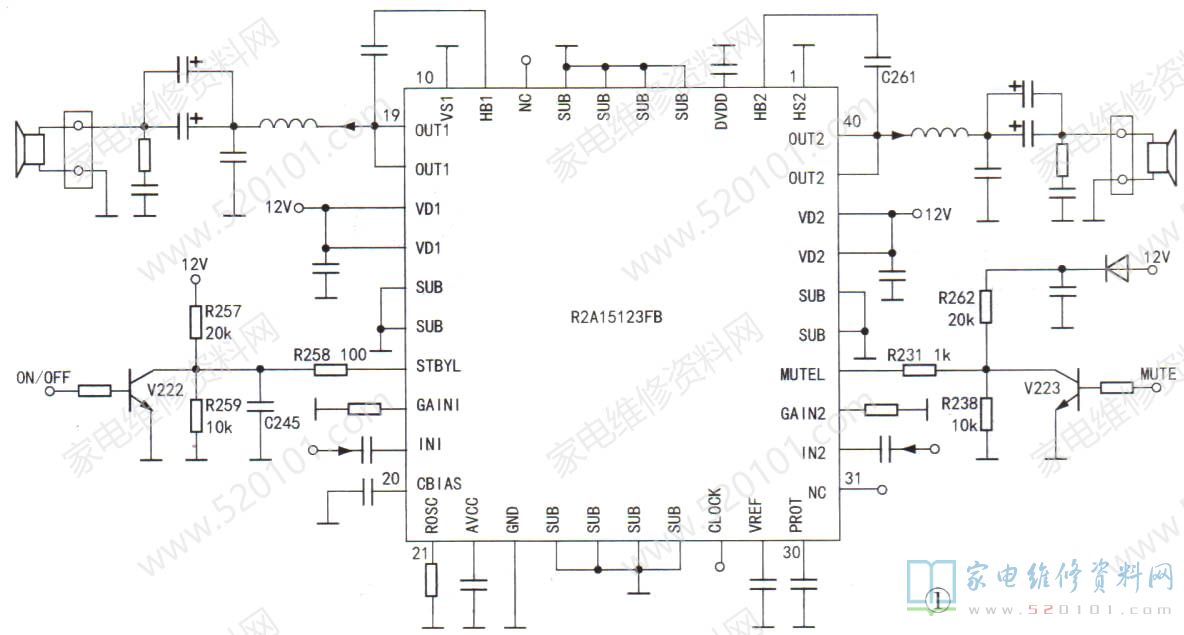

用户反映,该机原先有声音失真的现象,但是尚能出声。近期,电视机一点声音也没有了。拆机检查,该机的功放芯片采用瑞萨公司产的R2A15123FB,如图1所示。
上电,测量功放12V供电,正常;用万用表笔干扰左右声道信号输入端(19脚、32脚),喇叭中没有出现干扰噪音;测功放芯片开/待机控制端17脚电压为4V,其控制三极管V222的b极电压为0.08V;静噪控制端34脚电压为3.6V,其控制三极管V223的b极电压为0.08V;功放芯片左、右声道输出端电压约为5.9V,均正常,但喇叭连接线插座上的直流电压,一个声道为3.9V,另一个声道为3.1V,明显异常(正常时,经过隔直耦合电容加到喇叭两端的直流电压均为0V)。断电,测量左右声道输出电容正常,拔下喇叭线插头测量,发现两只喇叭的电阻值均为无穷大。

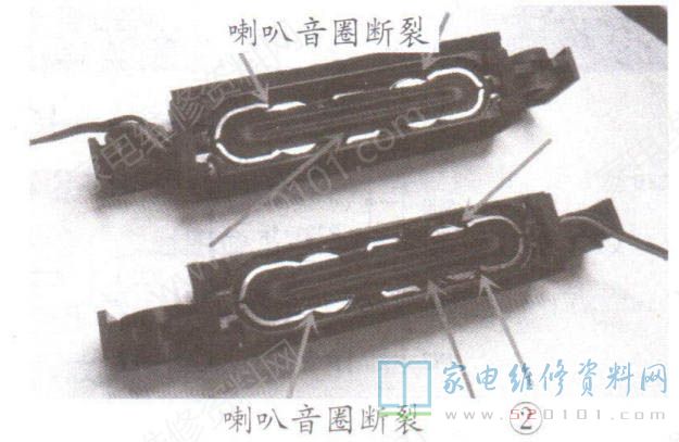

拆下两只喇叭检查,发现喇叭音圈已断裂(如图2所示。实修中,两只喇叭同时机械损坏的现象不多,容易误认为功放芯片故障)。将喇叭换新后,电视机有声音输出。测量加到喇叭连接线插座上的直流电压均为正常的0V,芯片也不发烫了。原先测量到的异常电压,估计是喇叭损坏开路后,连接线感应到的电压,因为功放芯片是D类数字功放,辐射干扰大于AB类模拟功放。

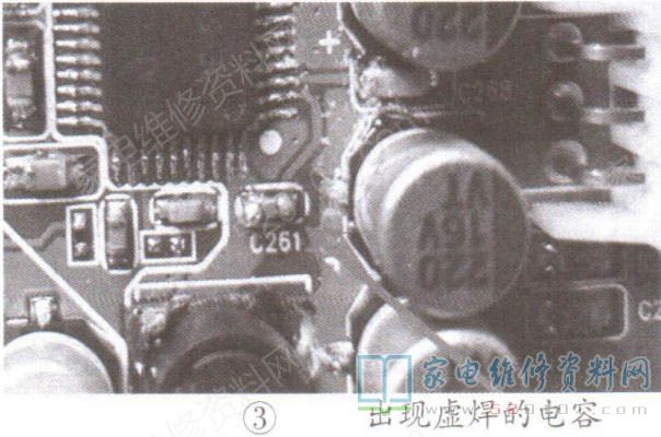

在试验时还发现,电视机右声道喇叭在小音量时基本正常,但是中等以.上音量时,喇叭有些破音。测量功放芯片输出端中点电压:左声道为稳定的5.96V,右声道则随着声音起伏在5.6V~5.96V之间波动。仔细观察,发现功放右声道输出端的自举电容C261有些虚焊,导致接触不良(如图3所示),将其补焊后试机,右声道喇叭在中大音量时也不再破音。
