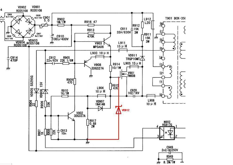

1、用传统方法检测电路元件损坏部分并更换,并在保险处接入100W灯炮。
2、在+B输出端对地接入一只R2M,此为防止输出电压过高而设,实用时可以不接。
3、打开电源开关,灯炮不论在开机或待机状态下都不应发光。若发光,说明电路仍存在故障,应进一步查找故障元件。
4、测量灯炮两端的交流电压降应在7—10V左右,行起振后或带有假负载时两端压降略有增大,但不会超过20V,此时灯炮也看不到发光现象。否则表示电路仍存在故障元件。

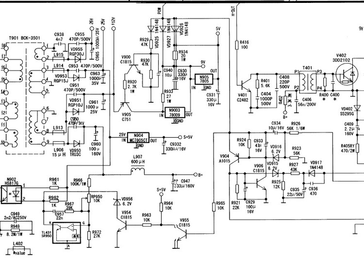

5、测量+B输出电压时,若是待机状态,输出电压应为40—45V之间,转为开机状态后,输出电压应为110V左右。
6、电路中实用关键元件及代换:
V901--------K2645-------可用7A600V50W以上场效应管代换即可
V902--------C2655-------代换型号C3807
V903--------MPSA-06-------可用2N5551代换,直接插入。
V908--------A327A-------可用2N5401代换,但要注意极性,校正后插入。
VD907------1N4148
VD906------15V稳压二极管,1/2W即可
VD912------18V稳压二极管,1/2W即可,该管在电路图中没有,如图新加红色线条部分。
注:R910开路时电源有吱吱声,同时输出端除+B外,其它电压下降。
7、电源部分图纸如下:
