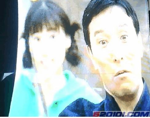

故障现象:三无

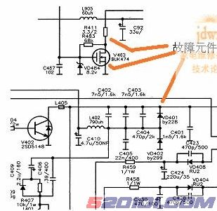

故障检修:开机时行电路发出‘滴’声,+B电压在0-10V之间随‘滴’声变化。接假负载+B电压130V正常。检查行电路发现上阻尼二极管VD401短路,换后出现行幅不足、枕形失真的图象(如图3)。检查枕效电路电压,C410两端电压为50V,电压太高(正常24V)说明枕效电路没有工作。查枕效电路发现限路电阻R411(3.3/2W)开路,枕效管V403(9NQ20T)短路。用K2645代换9NQ20T枕效管后故障排除。
