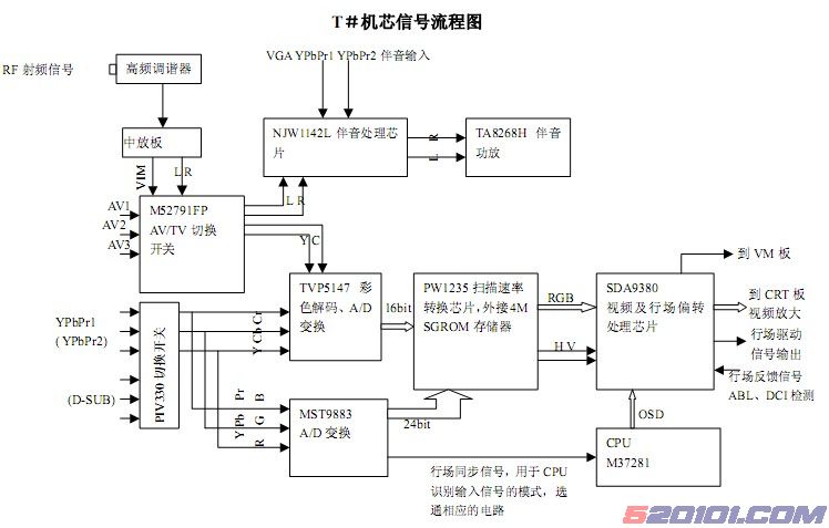

T#板原理方框图
T号机芯信号流程介绍
1. 扫描速率转换芯片
数字信号处理板中将模拟电视信号采用TVP5147彩色解码和A/D变换芯片,YPbPr信号采用高速A/D变换芯片MST9883或AD9883,数字信号处理芯处采用美国Pixelworks公司的变频处理PW1235,它将输入的各种模式的信号统一变换成1080i/60Hz的扫描格式,然后将RGB三基色和HV同步信号送经SDA9380视频和行场偏转处理芯片,进行模拟量,白平衡,自动亮度控制和自动白平衡处理。
PW1235含有两个数字视频接口和一个数字图形接口,两个数字视频接口输入的是16bit 4:2:2或4:1:1的YUV数字视频信号,本机只使用了其中的一个接口。从TVP5147输出的16bit YUV数字视频信号、VCLK时钟信号和VHS、VVS行场同步信号送入PW1235的15~23脚和25、27、28脚。从MST9883送出的并行24bitYUV信号、GHSOUT/GVSOUT同步信号和GLCK时钟信号分别送到PW1235的高速数字图形接口70~100引脚和66、67脚和68脚。
PW1235内部主体由输入单元、存储器控制单元、显示单元和可编程控制单元四部分。
PW1235对输入的信号分三个通道处理, 即:I-channel、 B-channel 、P-channel,I-channel通道对隔行输入的信号进行运动图像的检测和降噪处理。B-channel采用直通方式,不经过存储器和内部信号的处理,经D/A变换后直接输出,1080i/60Hz就是使用该通道。P-channel是将逐行扫描的信号转换为隔行扫描方式。经IC处理后的信号3 个D/A数模转换电路,将数字信号变换成模拟信号RGB从IC的第150、153、156脚输出,DHs、DVs行场同步信号从第103、104脚送出。
PW1235采用2.5V和3.3V电源供电,复位和I2C总线受主板的CPU控制。

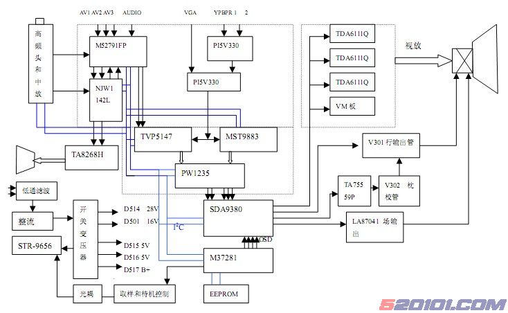

2.SDA9380视频与行场偏转处理部分
SDA9380是一个高集成度彩色电视机中采用的视频、行场偏转处理芯片。在视频处理方面,它带有两组YUV/RGB通用输入接口。一组RGB输入接口,这组输入可用于SVGA信号输入或OSD字符插入。同时它还有各种模拟量的调节,自动亮度/对比度限制,自动暗电平检测,自动暗平衡调整,以及可调节的行、场消隐信号,亮度Y信号的微分可作为SVM扫描速度调制信号。行场偏转处理电路中,该芯片可工作在15~19KHz或31~38KHz,含有行同步锁相和行驱动信号输出,直流耦合的场输出和枕校信号输出。带有完善的行场保护功能和B+检测功能等。
SDA9380是I2C总线控制的芯片,带有上电复位引脚,须两组电源供电(8V和3.3V)。
数字信号板处理送出的RO、GO、BO经耦合电容C217、C218、C219送到SDA9380的42~44脚(该组输入采用的是YUV的形式),字符OSD由第50~53脚输入,其中第50脚是字符快速消隐选通端,第49脚为字符半透明输入引脚。输入的信号经内部电路钳位、混合和切换后黑电平延伸,峰值限制,亮度/对比度/彩色调节,自动白平衡和微分处理,经缓冲放电路后由55~57脚出,其中SVM信号由60脚输出。在检修视频信号处理时,注意检测由集成电路内部相关的ABL、DCI引脚。
行场同步信号送到16、18脚,行频的自由振荡来自晶体振荡器,经行同步锁相环PLL电路后,产生具有一定占空比的行驱动信号由IC的12脚输出。场输出引脚差分的方式,本机只用的VD-一个锯齿波。由于行频自由振荡来自晶体振荡器分频而得到,维修时不能用仪器表笔去测量晶振两端的电压造成频率不稳,以免因行频变化烧坏行输出级电路。
SDA9380具有完善的行场保护功能。场保护功能,该芯片的第30脚VPROT输入的是从场功能反馈回来的锯齿波形,正常工作时,该引脚有峰峰值是1.5V到2.7V的波形输入,用来监视场扫描电路工作是否异常。当场电路工作不正常时(如场偏转开路,短路,没有场电源等),该引脚就检测不到场锯齿波形,在若干周期后,行输出12脚HD悬空变为高电位,行扫描也停止,(35 脚PROTON也输出高电平作为图像消隐,本机末用)防止出现水平亮线而烧坏显像管。 [Page]
IC的31脚用于行保护,监视行逆程反馈的信号,正常工作时该点电压设定在峰峰值1.5V~2.7V之间。当电路出现故障引起B+电源电压下降,行频突然上升或行输出负载加重引起行逆程电压下降时,反馈到该引脚的电压也随之下降,峰峰值小于1.5V,此时电路处于消隐状态,RGB停止输出。反之当电路出现故障引起B+电源电压上升,行频过低等原因引起行逆程电压上升时,行输出12脚HD悬空变为高电位,行扫描停止工作,(PROTON 35脚也输出高电平作为图像消隐,本机末用)防止高压过高及保护行输出级电路。

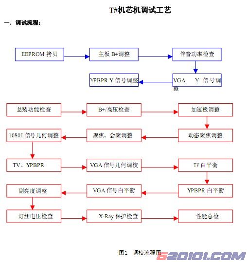

二.调试内容说明:
1.EEPROM需拷贝: 拷箱号分尺寸29” 34” 32” 36”
2.主板B+调试:接收D8信号,用数字电压表测量J513,调整VR501电位器使B+电压29”和34”为105 V±0.5 V,32”为114V±0.5 V。
3. YPBPR与VGA的Y信号调整:从YPBPR接口分别输入1080I、480P、720P等阶梯信号,进入工厂菜单第五页进行调整,调整G-0使黑电平与消隐电平相平,调整G-G使峰峰值为0.7V 。
从D-SUB接口分别输入1080I、480P、720P 、600P、768P等阶梯信号,进入工厂菜单第五页进行调整,调整G-0使黑电平与消隐电平相平,调整G-G使峰峰值为0.7V 。

- 4. B+、高压检查:接收D8信号模拟量打“标准”状态,用数字电压表测量J513,调整VR501电位器使B+电压29”和34”为105 V±0.5 V,32”为114V±0.5 V。用阳极高压表测高压应为:

- 5. 加速极电压调整:
在TV 模式下接收D8信号,进入工厂菜单状态后按“1”键进入“FACTORY MENU 1”工厂菜单,先将WHITE-R,WHITE-G和WHITE-B的值均预置在0,调整SCREEN电位器,使屏幕下方的SCREEN LOCK显示为OK即可,此时换台不应出现回扫线,该状态在调完白平衡后也应为OK。
- 6. 行场扫描调整: 进入工厂菜单第2页先调整1080I行场幅、线性、枕校、上下边角等。然后再从YPBPR和VGA端口分别输入,进入工厂菜单的第5页,调整H-SIVE、H-SHIFT、V-SIVE、V-SHIFT项。
- 7. 亮/暗白平衡调整:进入工厂菜单第1页,先调试TV的亮平衡,(TV的暗平衡不调)12000K±8MPCD? X=0.270±0.008? Y=0.283±0.008);然后再从YPBPR和DVI端口分别输入,进入工厂菜单的第5页,分别微调亮平衡和暗平衡。
- 8. 性能总检:按常规工艺进行图像、伴音检查;进行敲变及AGC衰减检查;还应检查用户菜单中的“精细扫描”是否有作用
