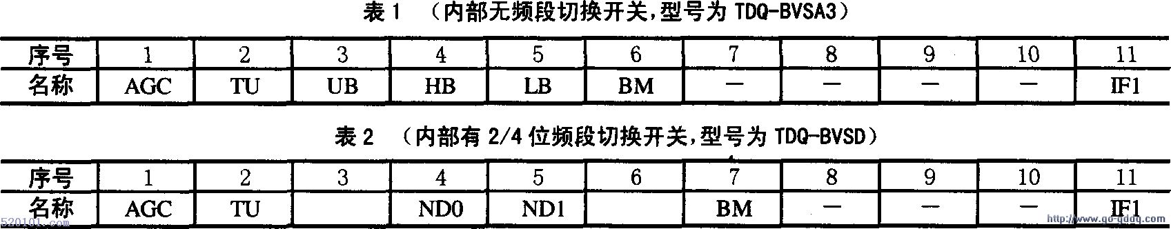

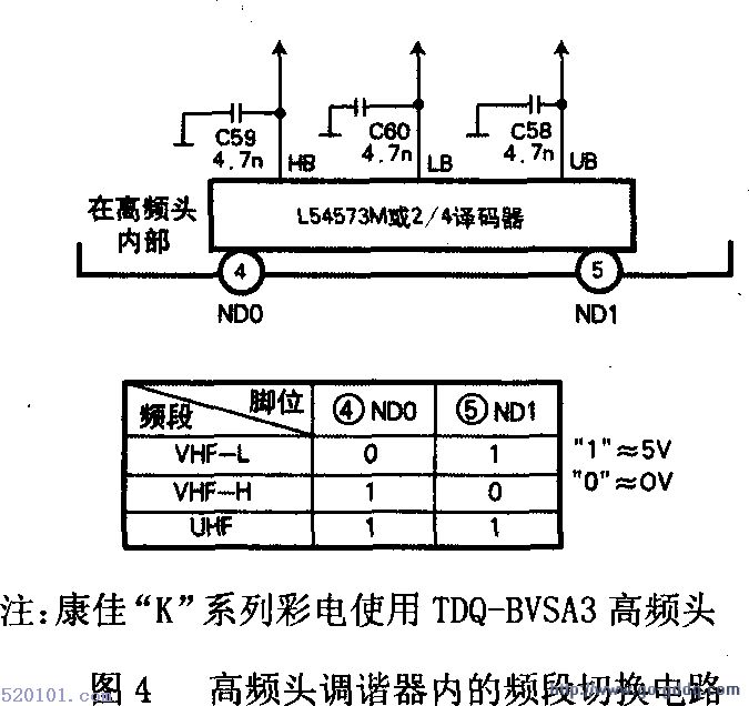

高频调谐器各频段的接收,是以切换各频段高放级供电实现的,见图4。超级芯片TDA9383/80⑩、(11)两脚输出的逻辑电平,控制高频头的④、⑤两脚,而由高频头内部2/4位逻辑开关分别提供给UHF、VHF—H、VHF-L电源电压(+5V),到BU、BH、BL端子。在任何情况下,为内部三个端子中的某一频段提供电源电压。

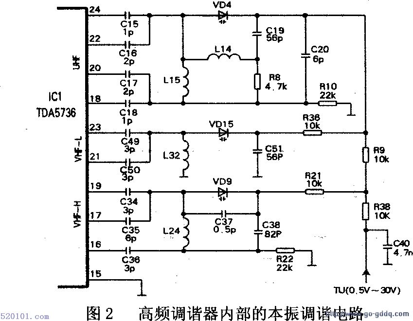

6.本振调谐电路:VHF-L、VHF-H、UHF三个频段都有各自的本机振荡器(本振)电路,但却集成在IC(TDA5736M)内部。其本振的振荡器仍采用克拉柏式,外围保留三组独立的本振选频回路(参见图2);VDl5、VD9、VD4为三个频段本振的调谐变容二极管。L32、L24、L14和L15为三个频段的本振调谐电感。Tu电压的变化(0.5~30V),通过R38、Rg、R36、R2l接三只本振变容二极管的阴极,调谐时变容二极管的反偏电压变化,则变容二极管反偏势垒电容随之变化。随着调谐电压增高,变容二极管电容值减小,与电感L并联的谐振频率将增高。三组本振电路频率覆盖值分别为:VHF-L频段(87.75~198.25MHz);VHF—H频段(206.25~494.25MHz);UHF频段(509.25~901.25MHz)。频率覆盖系数在三个频段内相近,略大于或近于2。
为达到上述频率覆盖的目的,本振谐振回路的变容二极管与电感、电容采用不同形式的串、并联连接。
