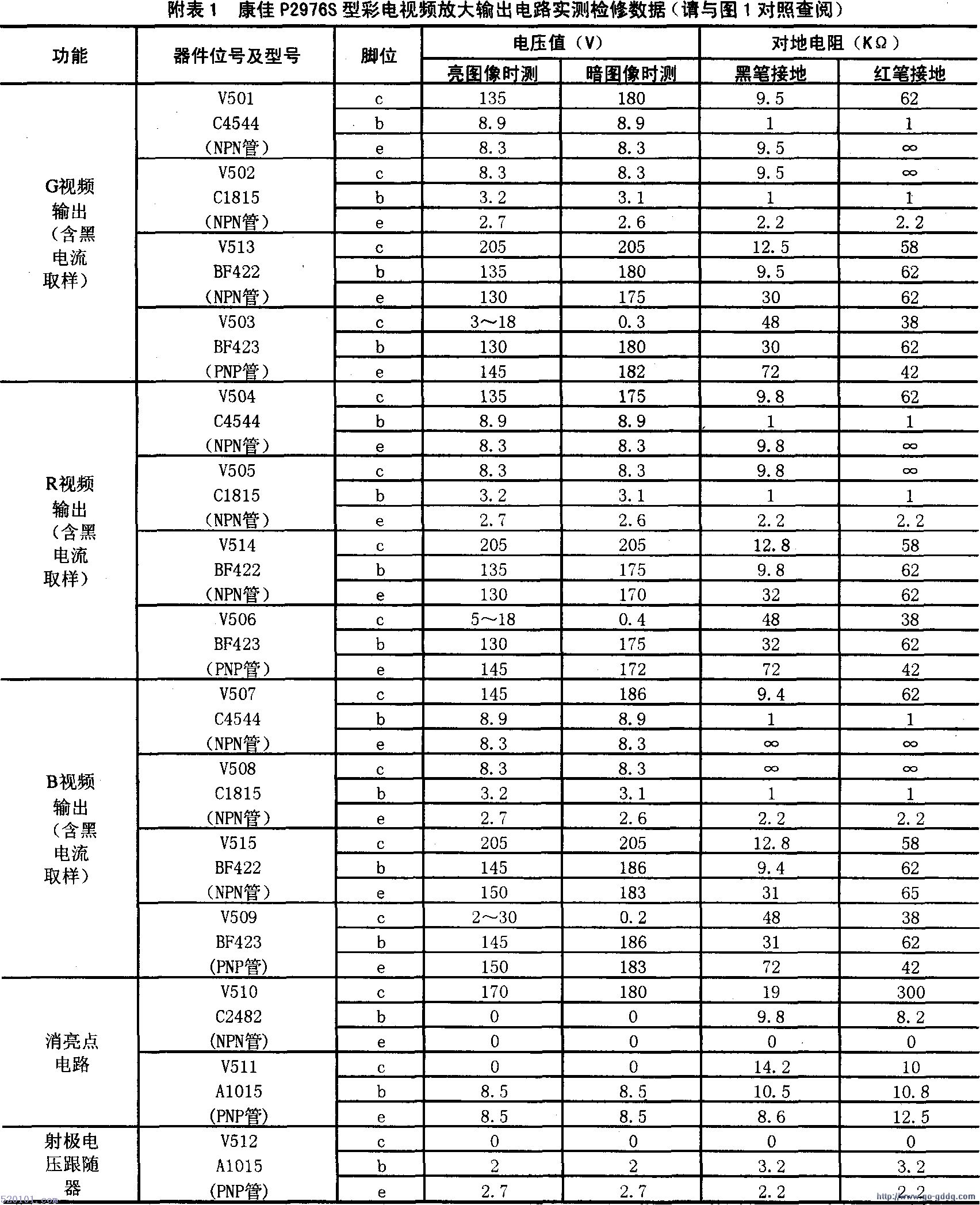

在关机瞬间,+9V电源电压迅速下降,当下降到7.5V时,VD503截止,V51l基极电压下降,e—c问饱和导通,C503所充的+8.3V电压成为V511的电源,V510经短时间的延时后也饱和导通,使C50l正端通过R542(10kΩ)接地,R54l与R540中点也通过R542接地,立即使控制栅Gl呈现负电压(对地约为负150V),C501两端电位差缓慢降低。正因为关机瞬间Gl呈现负电压,致使KR、kG、Kb三个阴极发射的电子束立即截止。
采用截止型关机消亮点电路,相对于发散型消亮点电路而言,有利于延长显像管的寿命,但显像管玻壳内外壁贮存的高压电荷,难以短时间消失,因此本机型的行输出变压器内有一只阻值很大(约820MΩ)的泄放电阻,接在高压端与地之间。尽管如此,在关机后维修时,请注意等待十分钟,并将高压嘴对地放电,避免受到高压贮存电荷的电击。
还有两点需要说明的,凡具有自动白平衡调整电路的机型,开机后荧屏显像时间略延迟一些,这是因为自检需要在灯丝发热使阴极发射电子束正常后再进行,而自检也需要一定的时间。但只要图像呈现时,图像稳定,彩色亮丽,看不到闪烁过程。第二点需要说明的是,凡视频末级有故障时(包含显像管有故障、管座接触不良或某一基色放大器中一只晶体管损坏等),不是屏幕图像偏色而是黑屏状态或者自动关机。
采用集成电路TDA6111Q宽频带视放输出放大器,可具有以上所有优点且通频带更宽,可达16MHz。但三只TDA6111Q在价格上比分立元件组成的宽带视放电路要高得多,因此目前普及型大屏幕彩电(凡具有自动白平衡调整电路的机型),多数采用本文所叙述的电路;而高挡双扫描、逐行扫描彩电则采用三只TDA6lllQ集成视放电路。
