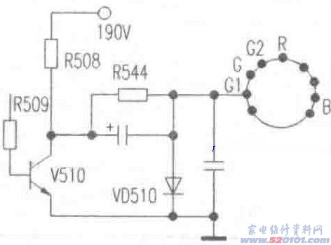

测加速极电压及视放电压都正常,稳定,ABL电路也未发现异常,仔细检查发现,该机型设计有特殊之处,一般电视显像管栅极G1直接地,该机显像管栅极G1并未接地,而外接有控制元件,电路见附图重点测量G1,发现在故障出现时该电压上下波动,沿线检查,亮度控制三极管V510 C极14V左右波动,随着电压的变化,屏幕亮度忽明忽暗,检查V510及外围元件未发现异常,怀疑V510(2482)性能不良,用正品视放管代换V510后,C极电压上升到180V且稳定,故障排除,后来检修多台同机型电视,直接更换V510消亮点电路C2482均手到病除,属通病。
