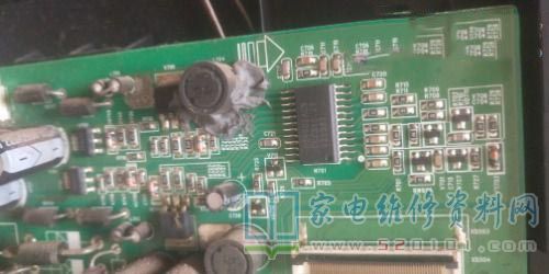

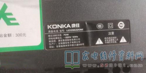

康佳LED39E220NE液晶电视开机后背光一闪一闪
2022-01-29
作者:严中
2322
接修一台康佳LED39E220NE液晶电视,故障表现为开机一闪一闪,拆机检测12v电压不稳定,这时R727阻值变小,V707击穿,更换后正常,故障修复。
