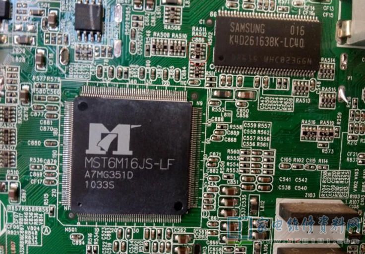

接修一台康佳42FS81DC液晶电视,故障表现为花屏,菜单字符基本能辨识缺笔画,图像混乱。此故障是是大块倒存储的排阻断了一个,飞线之后故障修复,如下图所示。
