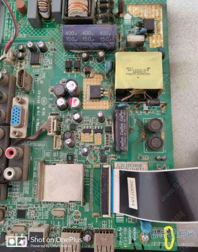

关于康佳LED32F3300液晶电视背光LED灯条通病,电流过大,灯条发黄基本报废了,换铝制定制灯条,和原装一模一样,技改的方法是去掉R758(4R7)。
