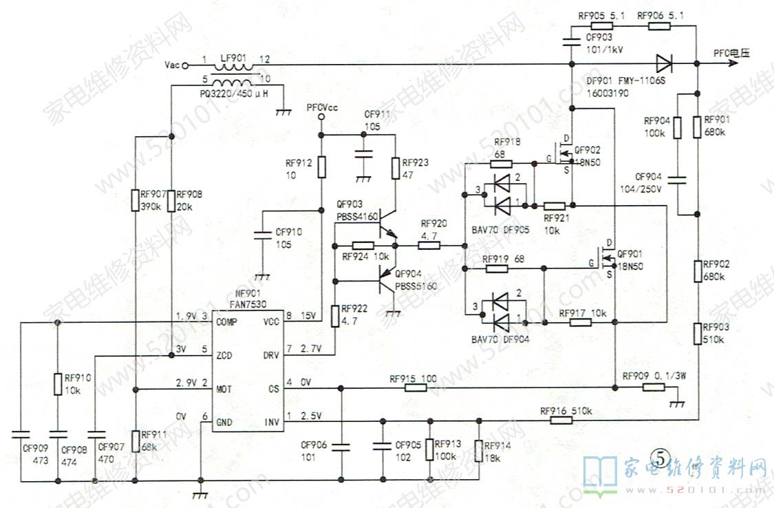

该机PFC电路采用临界导电模式PFC控制芯片FAN7530( NF901 ),如图5所示。FAN7530 的①脚是误差放大器的反相输入端,外接PFC电压的取样电路,输入电压约为2.5V。在故障出现时,测得NF901的①脚电压为2.51V,虽与正常值接近,但此时PFC电压为354V,按理说此时的①脚电压应低于2.5V, 这说明①外接取样电路有问题。重点检查PFC电压取样分压电阻RF901~RF903和RF913~RF916。为了准确测量这些电阻,逐一将其从电路板上焊下进行检测,阻值均正常。在拆焊时,发现这些电阻的底部均涂有红色的胶。为了便于焊接操作, 将这些红色的胶全部除去,焊好这些取样电阻后试机,PFC电压升至392V,长时间试机,背光稳定,图像再无闪烁现象。该机的故障原因应是上述电阻底部涂有的红胶在热机时漏电,则反馈给NF901的①脚电压异常,从而使PFC输出电压偏低,导致背光闪烁。为了验证这一判断,找来一块同型号的电源板进行模拟实验,刚开机时PFC电压为正常的389V,用吹风机加热RF901~RF903一会儿后,发现PFC电压慢慢下降,当降至357V时,背光出现一亮一熄的现象,这一实验说明上述判断正确。
