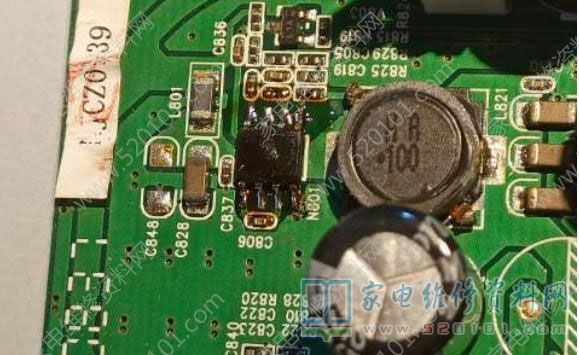

接修一台康佳LC26ES30液晶电视,故障表现为图像白屏,拆机后测量屏供电电压0V,换N801(
MP1482
)后故障排除。
