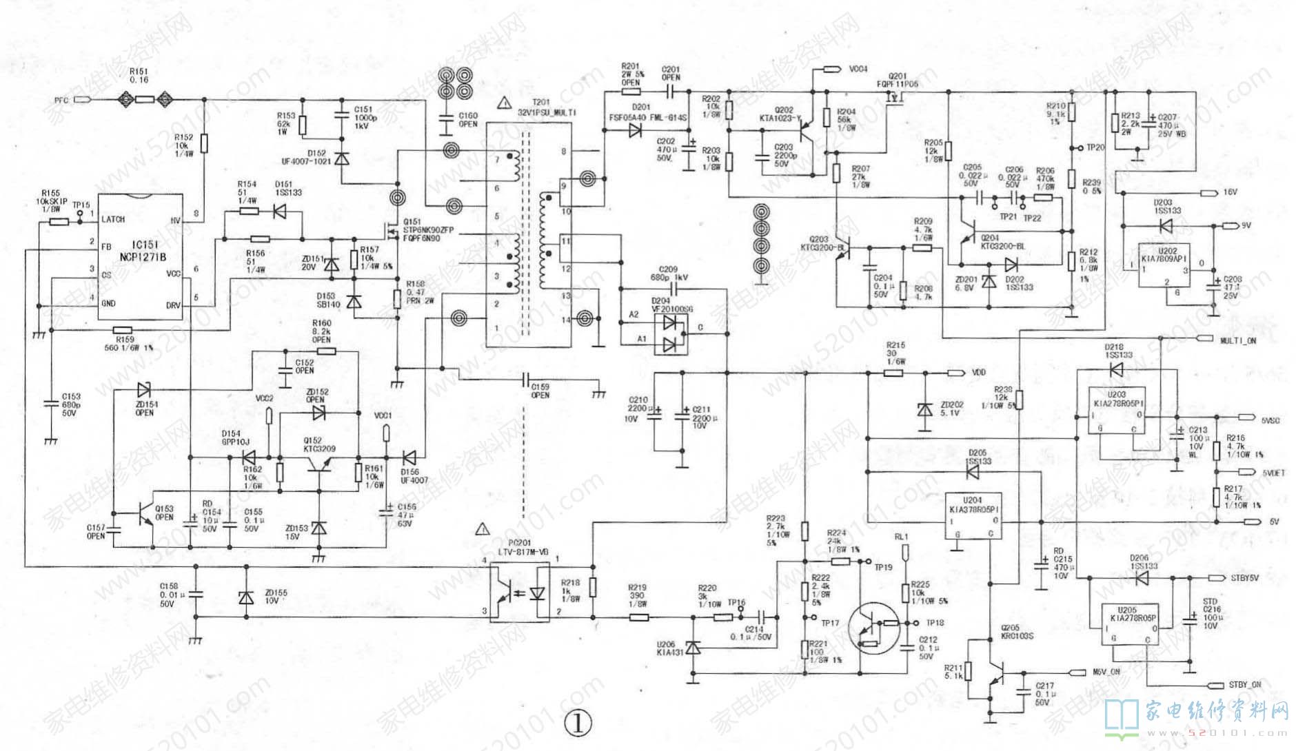

二、待机电源
该部分电路主要由IC151 (NCP1271B)、Q151、T201、U202、U203、U204、U205、Q201、U206、PC201等元件组成。部分电路工作状态受电源CPU控制,输出的电压有:16V、9V、5V、5VSC、STBY5V、VDD、VCC4、VCC1、VCC2。相关见图1。
电源开关接通后,交流220V整流滤波电路输出的约300V电压经D607、TH601 TH602、R151后分为两路:一路经T201⑤-⑦绕组加到Q151的D极,作为Q151的供电电压;另一路经R152加到IC151的⑧脚,⑧脚上的电压经内部电流源对⑥脚外接电容C154、C155进行充电,当充得的电压达到12V以上时,内部电路开始工作产生振荡信号,然后经内部相关电路处理后从⑤脚输出,驱动MOS管Q151管工作,并在开关变压器T201初级⑤-⑦绕组中形成变化的电流和感应电动势,然后通过变压器的互感作用以脉冲电压的形式传导到T201的次级。
T201②脚输 出的脉冲信号经D156、C156整流滤波后得到的vcc1(14V)电压(实际电路Q153未装)分为两路:一路通过由Q152、ZD153组成的单管稳压电路稳压后,从Q152的e极输出12.6V 电压经D154加到IC151⑥脚,为其提供持续稳定的电源电压;另一路加到Q601的c极,作为Q601的输入电压。
T201⑨脚输出的脉冲信号经D201、C202整流滤波后得到的vCC4电压分为两路:一路经R868加是Q861的c极,另一路加到Q201的S极,作为Q201的输入电压。Q201为电子开关,工作状态受电源CPUIC701 10脚输出的控制电压控制。电视工作在待机状态时,由于电源CPU IC701 10脚输出低电平,故Q203截止,Q201截止,Q201的D极无16V电压输出。
T201 11脚输出的脉冲信号经D204、C211、C210整流滤波后得到VDD (5.4V) 电压,作为电源CPU(IC701 )和其他电路的工作电压。
R223、R222、R221、U206、PC201和IC501 ②脚内部相关电路组成的电路为待机电压形成电路中的稳压电路。其中:R223.R222.R221.U206为取样电路,U206为误差放大器,PC201为光耦合器o该稳压电路与CRT彩电中的稳压电路的工作过程完全相同,此处不再分析。
U202组成的电路为9V DC-DC稳压电路,U204组成的电路为5V DC-DC稳压电路,U202、U204的C脚为启动控制电压输入端。该控制电压来自Q201的D极。从电路结构上看,只有当Q201 D极有16V电压输出时,U202、U204才有电压输出。因此,在电视机工作在待机状态时,由于Q201 "D"极无电压输出,U202、U204也会因其控制脚(C脚)无电压而无9V、5V电压俞出。
U203、U205分别组成5VSC和STBY5V DC-DC稳压电路。其中:U203的工作状态受IC701 10脚输出的“MULT-ON"控制电压控制,U205的工作状态受电源CPU IC701 16脚输出的“STBY-ON"的控制电压控制。也就是说,只有当电源CPUIC701的①、⑥脚有高电平输出加到U203、U205的控制脚(C脚)上,U203、U205才能启动进入工作状态,分别输出5VSC和STBY5V电压。
电源CPU( IC701 )还对u203、U204的输出电压进行检测,DC-DC稳压器U203、U204的电压输出端分别经电阻R216、R217与电源CPU (IC701) 的③脚相接,若由U203、U204组成的稳压电路存在故障或5VSC和STBY5V端上的负载电路有故障,导致5VSC和5V端无电压输出或输出电压低于正常值,使电源CPU( IC701 )的③脚电压低于正常值,电源CPU就会从10、16脚输出控制电压使待机电源回到待机状态。
IC151 的②脚为反馈信号输入脚,由变压器次级5.4V绕组处取样(该组供电为CPU提供电源,对电压要求较高,所以稳压反馈从该绕组取),IC151的③脚为电流检测脚,如果流过场效应管Q151的电流过大,由R158把电流转换为电压信号通过R159加到IC151的③脚,当该脚电压超过芯片设定值时,芯片就会停止工作。④脚为芯片接地脚。

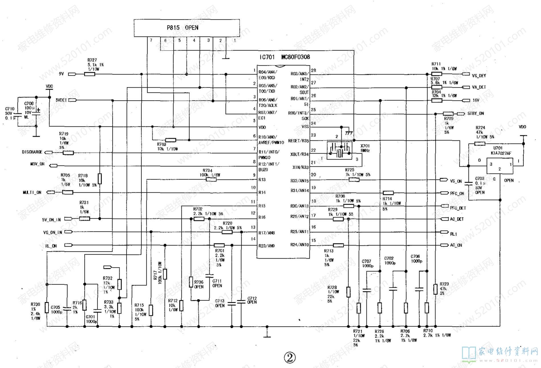

三、电源CPU(单片机)工作原理
电源CPU主要由IC701(MC80F030B )组成。见图2。
电源CPU的工作电压由待机电源提供。待机电源输出的vDD电压加在IC701⑤脚,作为IC701的工作电压。
正常情况下,当IC701⑤脚有VDD电压(5.4V)和23脚有复位电压(由U71产生)加上时,21、22脚外接8MHz晶振与内部相关电路组成的时钟振荡电路就会启动进入振荡状态,产生电源CPU所需要的时钟脉冲信号,此时,电源CPU开始工作,从Flash中读取程序,然后进入待机工作状态。并从25脚输出STBY-ON控制电压送往稳压器u205的控制脚(C脚),启动u205进入工作状态,从O脚输出STBY5V电压。
电视机二次开机后,主板(信号板)输出的启动控制电压( RL-ON )经插座PB14的②脚、电阻R701加到电源CPU(IC701 )的14脚。当电源CPU④脚得到启动控制电压,17脚输入的(AC-DET )检测电压(5V )正常时,电源CPU就会由待机状态转为正常工作状态。并输出以下控制电压送往相关电路:
1.从⑧脚输出M5V-ON控制电压送往Q205的基极,经Q205倒相后,从集电极输出加到稳压器U204的控制极(C脚)。启动U204进入工作状态,从O脚输出5V电压;
2.从10脚输出MULTI-ON控制电压分别送往Q203的基极和稳压器U203的控制极(C脚),加在Q203的控制电压经Q203倒相后,从集电极输出加到电子开关Q201的控制极,使Q201导通,从源极输出16V电压。加在U203控制极的电压,启动U203进入工作状态,从O脚输出5VSC电压;
3.从16脚输出RL1控制电压送往Q207的基极,通过Q207控制U206的工作状态。电视机工作在待机状态时,16脚输出低电平,Q207截止,R224从电路中断开,U206导通增强,通过PC201使待机电源中的振荡电路工作在间歇振荡状态。电视机由待机状态转为正常工作状态后,16脚输出高电平,Q207导通,R224接入电路,此时,R224与R221、R222、R223一起构成待机电源中稳压电路的取样电路;
4.从19脚输出PFC-oN控制电压送往光耦合器PC153的②脚。通过PC153对PFC电路中的驱动脉冲形成电路中的供电电路进行控制。电视机工作在待机状态时19脚输出高电平,二次开机后四脚输出低电平;
5.从20脚输出VS-ON控制电压送往光耦合器PC802的②脚。通过PC802、Q802、Q804对IC801工作状态进行控制,使电视机工作在待机状态时,IC801不工作;
6.从⑦脚输出DISCHARGE控制电压送往Q851的基极。通过Q851、Q852对VS、VA电路的工作状态进行控制和检测。电视机工作在待机状态时⑦脚输出低电平,正常工作时⑦脚输出高电平。
另外,电源CPU还对挂接在电源输出接口上的负载电路和电源输出端的部分电路的状态进行检测。其中:从③脚输入的5VDET信号为5V和5VSC电压以及挂接在这两组电压上的负载电路工作状态检测信号,从18脚输入的PFC_ DEt信号为PFC电路工作状态检测信号,从27、28脚输入的VA-DET、VS DET信号为VS、VA电压及负载电路检测信号。当电视机中的PFC 电路、5V和5VSC电压输出及负载电路VS、VA电压及负载电路工作异常,导致5V DET、PFC、VA-DET、VS-DET电压值偏离设计的正常电压时,电源CPU内部电路就会启动进入工作状态,输出控制信号对待机电源、PFC电路、VS、VA电压形成电路进行控制,使其停止工作或部分电路停止工作。

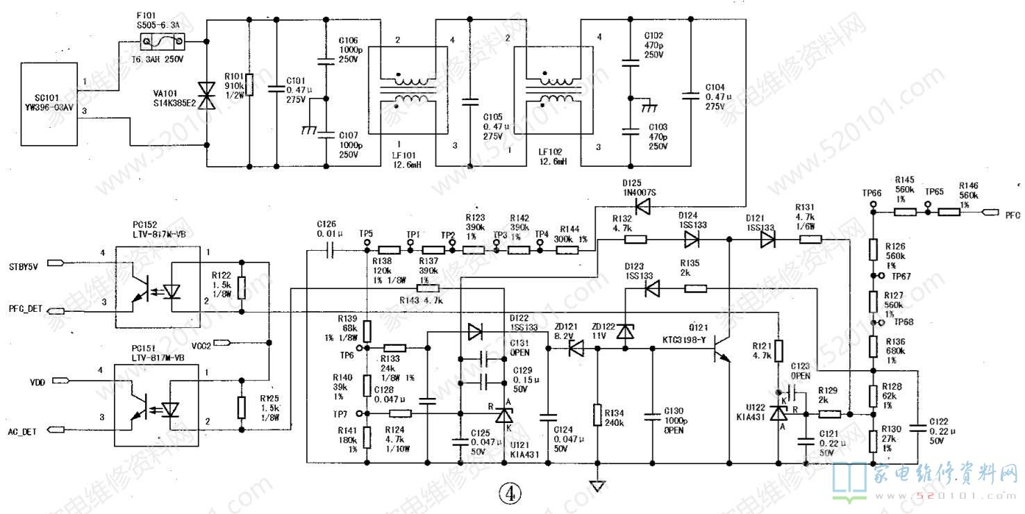

PFC电路主要由IC601( FAN5501A)、Q604、Q605、Q602、Q603和L601等元件组成,见图3。集成块IC601为PFC电路专用芯片,①脚为PFC高压检测,②脚为参数设定,③脚为100Hz 脉动输入电压(低压)检测,④脚为电流反馈,⑤脚为过零和过压检测,⑥脚地,⑦脚驱动输出,⑧脚供电。
电路中的Q604组成灌流电路,其作用是在Q602、Q603截止时,为储存在Q602、Q603栅-漏极间的电荷提供泄放通道,以防止栅-漏之间的电荷过度积累而损坏Q602、Q603。
IC601①脚外接元件R614、R615、R616、R617、R611、R612组成PFC输出电压取样电路,反映PFC输出电压变化的取样电压信号送往IC601的①脚,进入集成块内部后通过内部电路调整⑦脚输出脉冲的占空比,以维持PFC电路输出电压稳定。
IC601③脚外接元件R621、R622、R623、R608组成100Hz脉动电压输入的取样电路,通过内部电路转换成幅度及相位随脉动电压变化的振荡电压,控制⑦脚内部振荡器振荡,实现对⑦脚输出波形相位、频率控制。

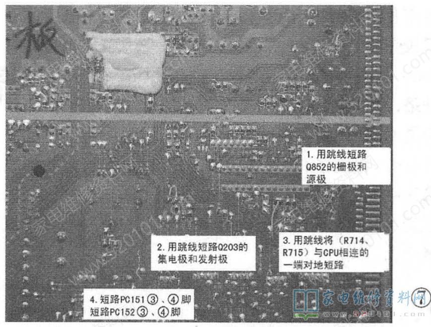

四、PFC及交流220V检测和过压检测电路
PFC及交流220V电压检测和过压检测电路见图4。交流220V电压检测和过压检测电路主要由D125、R144、R142、R123、R137、R138、R139、R140、R141、U121 D122、ZD121、Q121等元件组成。其中:D122、ZD121、Q121等元件组成的电路为过压检测电路。
1.交流220V电压检测电路工作过程交流220V电压经D125半波整流,R144、R142、R123、R137、R138降压,C126滤波变成的直流电压经R139、R140、R141分压后分成两路: 一路经R124为U121的控制极(R)提供大于2.5V的电压,此电压使U121阴极(K电位下降,光耦PC151导通,从次级输出高电平(5V电压送往电源CPUIC701 17脚,作为交流220V接通后的检测信号。电源CPU收到该检测信号后,由其内部电路进行处理,然后从25脚输出高电平送往U205的控制脚(C脚),启动U205进入工作状态,从O脚输出STBY5V电压送往主板(信号处理板),作为主板部分电路的工作电压。
如果市电电压偏低,经整流滤波分压后加到U121控制极上的电压小于2.5V,U121的控制极电位就会上升而截止,光耦PC151也会截止,电源CPU 17脚无5V电压,25脚输出低电平,使U205无STBY5V电压输出。
2.交流220V过压保护电路工作过程
当交流220V电压升高到超过设计的允许电压时,经过整流滤波和电阻分压后的直流电压就会使稳压二极管ZD121反向击穿,ZD121击穿后,分压电路输出的电压经R133、D122、ZD121加到Q121的基极,使Q121饱和导通。而Q121 -旦饱和导通,U122的控制极电压就会被拉低到2.5V以下,迫使U122由导通转为截止。U122截止后,将通过PC152、电源CPU的作用使U205无STBY5V电压输出。
3.PFC检测电路的工作过程
PFC检测电路主要由R146、R145、R126、R127、R136、R128 R130、R129、U122、PC152、D123、ZD122等元件组成。其中D123、ZD122组成的电路为PFC过压检测电路。
该部分电路的工作过程是:当PFC电路工作正常时,PFC电路输出的PFC电压经R146、R145、R126、R127 R136、R128、R130组成的电路分压后形成的电压经R129加到U122的控制极,使U122导通,光耦PC152导通。光耦PC152导通后,将5V高电平送往电源CPU 18脚。18脚上的高电平经其内部电路处理后,输出正常的控制信号启动其他电路进入正常工作状态。如果PFC电路工作异常,出现无电压,或输出电压低于正常电压的情况,U122就会截止,电源CPU的18脚就会呈低电平,此时,电源CPU就会输出控制信号使电源中部分电路停止工作。
4.PFC过压保护电路的工作过程
如果PFC电路工作异常,导致PFC电路的输出电压升高,升高的电压就会经R135、D123、ZD122加到Q121的基极,使Q121饱和导通,然后通过U121、光耦PC151和电源CPU使部分电源停止工作。

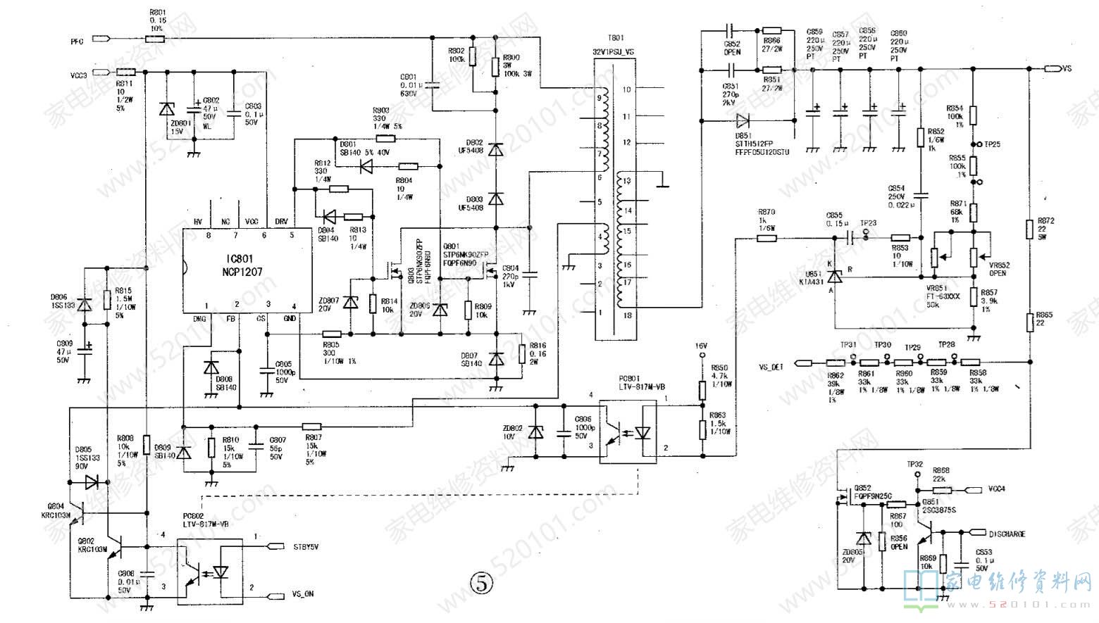

五、vs电压(190V)和VA电压(62V)产生电路
1. VS电压(190V)产生电路
VS电压产生电路见图5,该部分电路主要由IC801、Q801、Q803、PC801、U851、T801等元件组成。
图5中,IC801为驱动脉冲形成电路。Q801、 Q803为开关管,Q801、Q803两只开关管设计成并联形式,目的是增大电源的输出电流。电视机由待机状态转为正常工作状态后,PFC电路输出的PFC电压经R801T801⑨-⑥绕组加到Q801、Q803的漏极,作为这两只开关管的工作电压。同时,电源CPU(IC701 )工作后,从20脚输出的VS电路启动控制电压VS-ON由高电平变为低电平,使PC802导通->Q802、Q804截止->IC801的反馈信号输入端②脚解除锁定->IC801启动进入工作状态。此时,当Q601的e极输出的vCC3电压经电阻R811加到IC801的电源端⑥脚后,其内部的振荡电路开始工作产生振荡脉冲信号,振荡脉冲信号经内部电路处理从⑤脚输出后分为两路,一路经R803加到Q801的控制极,另一路经R812加到Q803的控制极,使Q801 Q803导通有变化的电流流过,同时在变压器T801的初级形成变化的电流,产生感应电压。感应电压通过互感作用在变压器的次级以脉冲电压的形式输出。T801 10脚输出的脉冲信号经D851、C859、C857、C860组成的整流滤波电路整流滤波后,得到VS电压(190V)送往屏驱动电路中的扫描板,作为扫描电路板的工作电压。
IC801的①脚为内部复位检测和过压保护检测信号输入脚。变压器T801④脚输出的脉冲信号经R807、R810组成的分压电路分压后加到IC801的①脚,作为内部复位检测和过压保护检测信号。电源正常工作时,①脚输入的脉冲信号只作为内部复位检测信号。当电源中的稳压电路工作异常,使输出的VS电压异常升高时,①脚输入的脉冲电压会同步升高,当高于内部的基准电平10V以上时,内部的过压保护电路启动进入工作状态,输出控制信号到驱动脉冲输出电路,使⑤脚无驱动脉冲输出,实现过压保护。
IC801的③脚为过流检测信号输入脚。当流过Q801、Q803 D-s极电流超过设计的最大电流,使③脚电压超过1V时,③脚内部的过流保护电路就会启动进入工作状态,输出控制信号到驱动脉冲形成电路,使其停止工作。
VS电路中的稳压电路主要由R854、R855、R871、VR852、VR851、R857、U851、PC801和IC801②脚内部电路组成。稳压电路的稳压过程与普通CRT彩电电源中的稳压电路相似,不再进行分析。
需要指出的是在VS电压形成电路的稳压电路中,设计了两个用于调整VS电压的电位器VR852、VR851,这是等离子电视机开关电源与CRT彩电、液晶电视开关电源不同的地方。原因是等离子电视中的屏驱动电路对VS电压要求精度高所致。
电路中的R858、R859、R860、R861 R862、R711、R710组成VS电路的检测电路。VS 电压经由R858、R859、R860、R861、R862、R711、R710 组成的分压电路分压得到2.8V电压送到电源CPU( IC701 )28脚。若28脚电压低于或高于2.8V,则表明VS电路工作不正常,电源CPU就会输出控制信号到其他电路,使其停止工作。

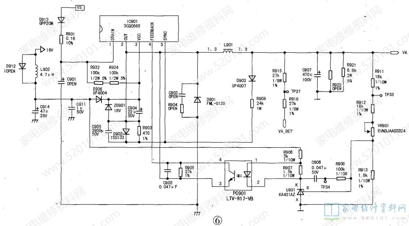

2.VA电压(62V)产生电路
VA电压(190V) 产生电路见图6,该电路主要由IC901 L901 PC901 U901等元件组成。VA电压形成电路只有在VS电压形成电路工作正常之后才能进入工作状态。IC901为飞兆公司生产的具有准谐振功能的电源专用集成块。不过,在该电源中,该集成块没有工作在准谐振状态,而是工作在降压状态。
R911、R912、VR901、R913、U901、PC901和IC901④脚构成VA电压形成电路的稳压电路,稳压过程与常见的稳压电路相同。此电路中的VR901用来调整VA电压形成电路的输出电压值。
VA电压检测电路由R915、R916、R706组成。VA电压经R915、R916、R706分压后得到2.6V电压送到电源IC701的27脚,作为VA电压形成电路的检测信号。若VA电压形成电路工作异常造成电源IC707 27脚电压低于或高于2.6V时,电源IC701就会输出控制信号到其他电路,使其停止工作。
3.VS电压和VA电压泄放电路
该部分电路见图5,它主要由Q851、Q852组成。其作用是:在电视机关机时,将储存在VA和VS电压输出端的高电压泄放掉,以避免电视机在关机后马上重启时,新形成的电压与原电压叠加损坏其负载电路。
电压泄放电路的工作过程是:在电视机关机时,电源CPU(IC701)的⑦脚输出低电平加在Q851的基极,使Q851截止,Q852导通.Q852导通后,VA和VS电压输出端滤波电容C907、C859、C857、C860上的电压通过D905、R872、R865、Q852的D-S极、地泄放。电视机正常工作时,由于电源CPU⑦脚输出高电平,Q851导通,Q852截止,相当于从电路中断开。因此,由Q851、Q852组成的电路对VA和VS电压形成电路无影响。

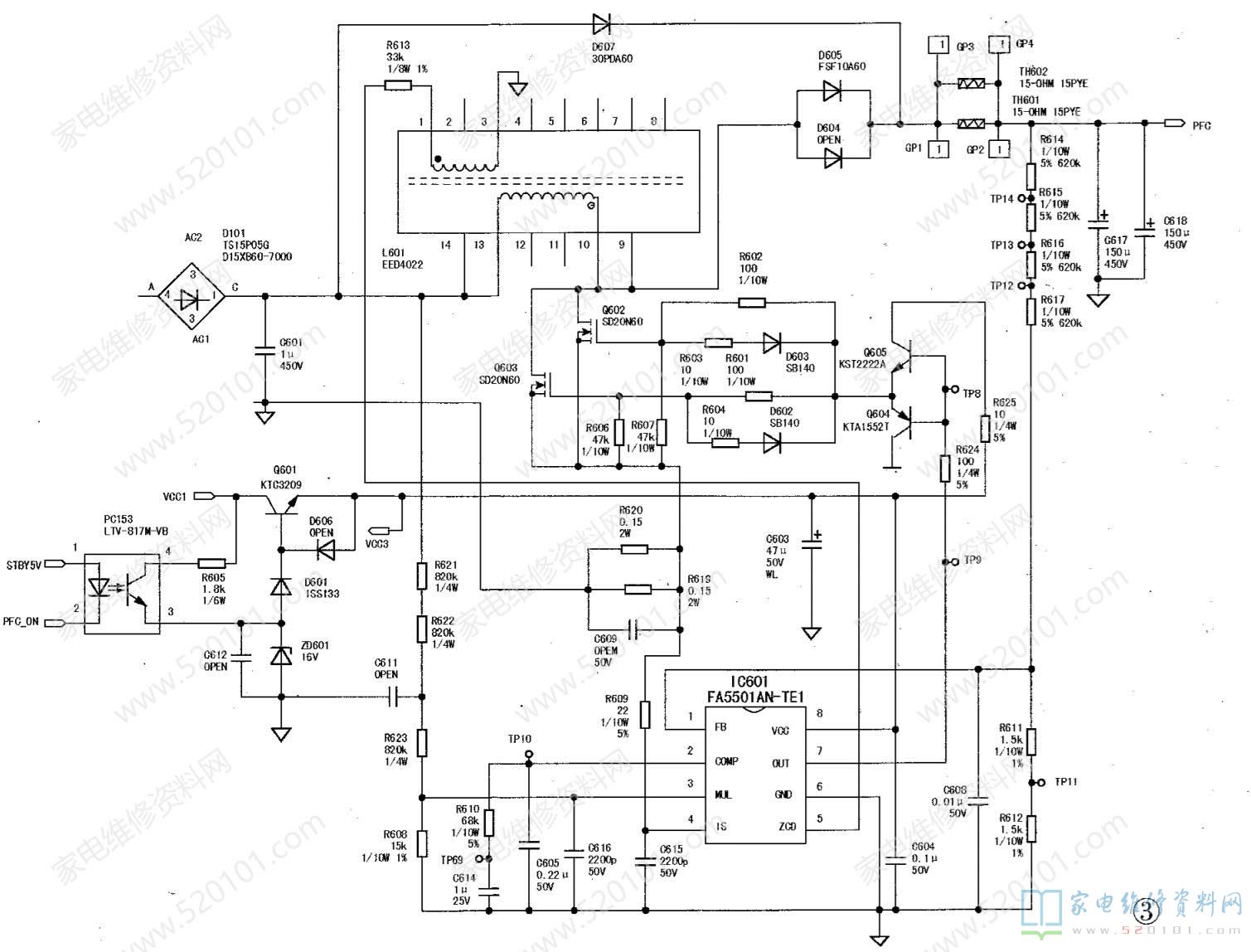

在维修PD32ES33这款电源时,首先要清楚地了解该电源的电源CPU控制电路。电源CPU功能强大,除对电源的各组电压进行检测和控制外,还对负载电路的工作状态进行检测。如果检测到任何一路电压异常,电源CPU马上会输出控制信号关掉待机电源中的部分电路、PFC电路专用集成块IC601⑧脚和VS电压驱动芯片IC801⑥脚的供电,以及降低VS电压驱动芯片IC801②脚电位,使整个电源只输出VDD( 5.4V )的保护状态电压。若按传统方式进行维修,由于电源是按程序逻辑控制,所以我们在维修时根本检测不到是哪组电压异常引起的保护,维修也就无从下手。但这也不是没有解决的办法,只要我们根据CPU正常工作时的控制过程对相关电路采取强制关断措施,就可对故障部位进行有效判定具体方法如图7所示。
说明:1.用导线将Q852 G-S极短路的目的是将VS、VA电压保护检测电路断开;2.用导线将Q203的集电极和发射极短路的目的是使Q201接通,输出16V 电压;3.用导线将R714、R725与电源CPU相连接的一端对地短路的目的是强制启动PFC电路进入正常工作状态;4.用导线将PC151③、④脚和PC152③、④脚短路的目的是关断交流220V和PFC保护电路。

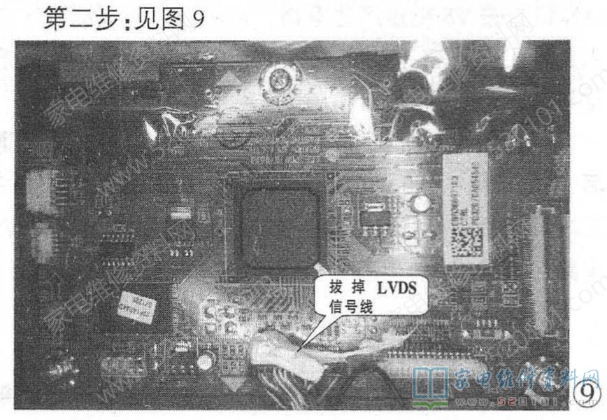

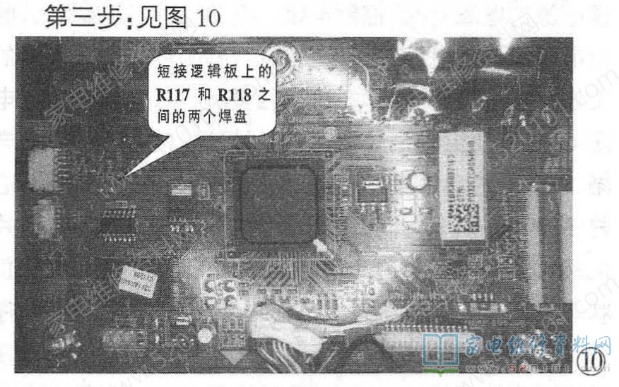

九、康佳32英寸等离子采用 LG-飞利L浦屏的自检方法
注:屏自检后,显示图像正常,可判定整机图异与主板有关,反之故障在屏电路,如屏扫描电路、维持扫描电路、或逻辑板或电源板部分。
