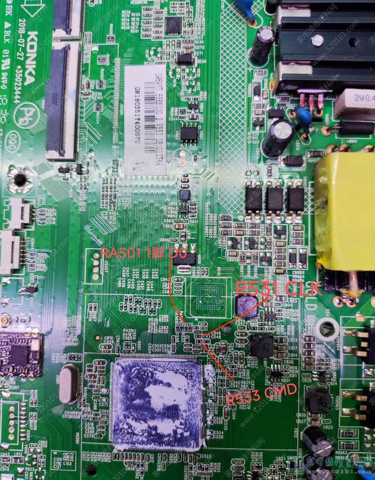

康佳35023444主板EMMC飞线点位图
2023-01-09
作者:zjf0204
2128
采用康佳35023444主板的典型机型有康佳LED55K6100、LED49K6100等型号,如果你需要EMMC备份读写,请按照下图中的点位进行连接,仅供参考。
