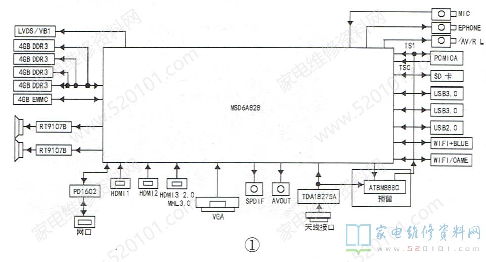

1、MSD6A828
MSD6A828是Mstar最新一代智能电视芯片,采用4核A53架构CPU,4核Mali450GPU,搭配1GByte DDR3,可完美支持64位Android L系统。MSD6A828是一款高集 成度、高性能芯片,内置中频解码、音视频解码MCU、De-interlace、Scaler PHY;支持PAL、NTSC.SECAM等多种ATV制式;支持HDMI1.3/1.4a/2.0、USB2.0/3.0;另外还集成有Vby1接口、MHL3.O等接口;支持Android L操作系统;支持浏览器、在线视频等网络应用功能;内置USB3.0、MHL3.0和HDMI2.0解决方案,支持USB3.0、MHL2.0和HDMI2.0技术,内置DVB-C解码,支持数模一体。
采用该平台方案的液晶彩电框图见图1,可见其集网络应用、流媒体解码播放、数模一体、视频编码、4K2K智能电视等功能于一体。
2.TV前端
TV部分采用NXP的新一代数模一体芯片TDA18275A,将UHF、VHF滤波器集合进芯片,以减少外部器件。主芯片单独通过I2C总线控制,TDA18275A输出的低中频信号送给MSD6A828进行信源解码,并在MSD6A828内部直接进行图像处理。

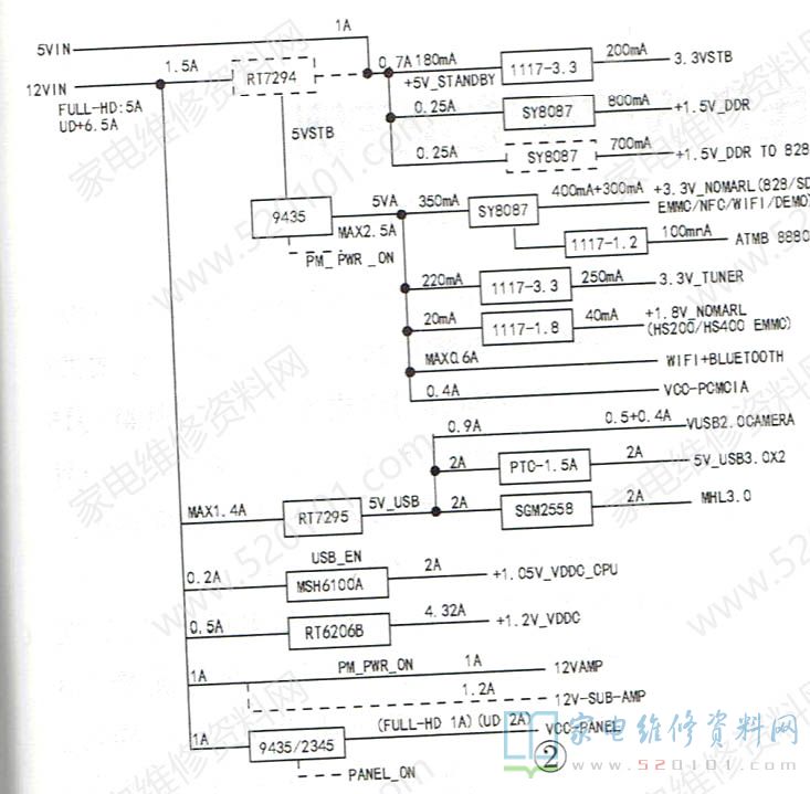

3.MSD6A828的核供电
MSD6A828的核供电1.1V需要两路供电,电流较大,并且要根据使用情况实时调节电压大小。为了保证供电可靠,两路供电分别采用MSTAR的3ADC -DC芯片MSH6100A和Richtek 的5A DC-DC芯片RT6206B。MSH6100A是MSTAR公司生产的3A单通道同步降压电压转换器,允许4.5V~16V电压输入,具有快速瞬态和低纹波输出且不需要外部补偿组件的特点。该方案的电源框图见图2。

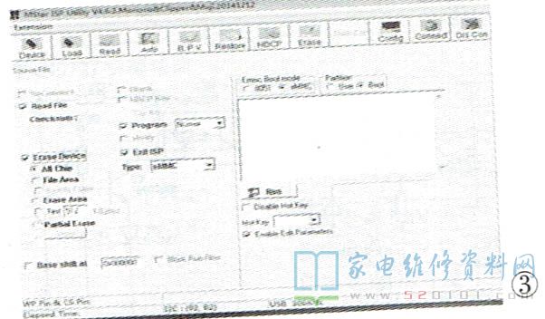

第二步:点击“Auto"图标按钮,左侧内的设置如图3所示。

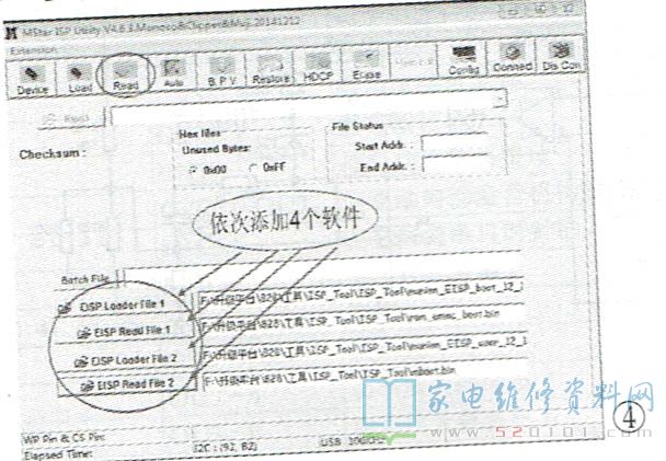

第三步:点击"Read"图标按钮导入文件,如图4 所示。

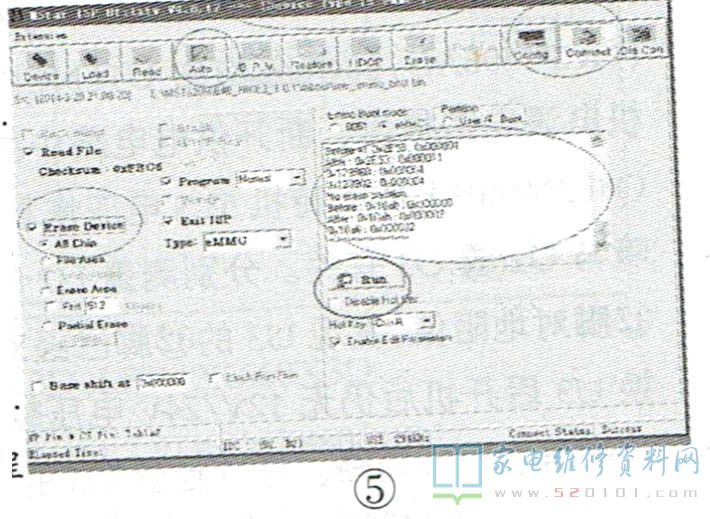

第五步: 在电视上电后的瞬间,点击"Conece"图标按钮,此时右侧的窗口中会有显示,只有最后一排显示内容为Ox10a6:0x02,才表示连接成功,如图5所示。

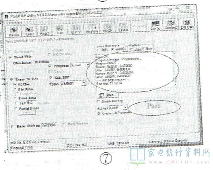

第七步.恼录成功后显示"PASS"字符,如图7所示。
注意:1.烧录时,不要用其他软件打开串口与电视相连;2.在烧录过程中,右边会显,示进度条,总盈共循环两次,第一次比较快(15s),第二次比较慢(200s);3.点击“connent"按钮后可能会失败或者找不到电视机的存储器,此时可切断电视机电源,“connect”按钮右侧的“Dis Con"按钮,然后重复第5、6步骤;4.烧录成功后,即可使用U盘升级主程序(方法和818918平台一样);5.进入工厂莱单方法:按压遥控器菜单键及数字键2、0、0、8或者按莱单键及频道上下键两次。
