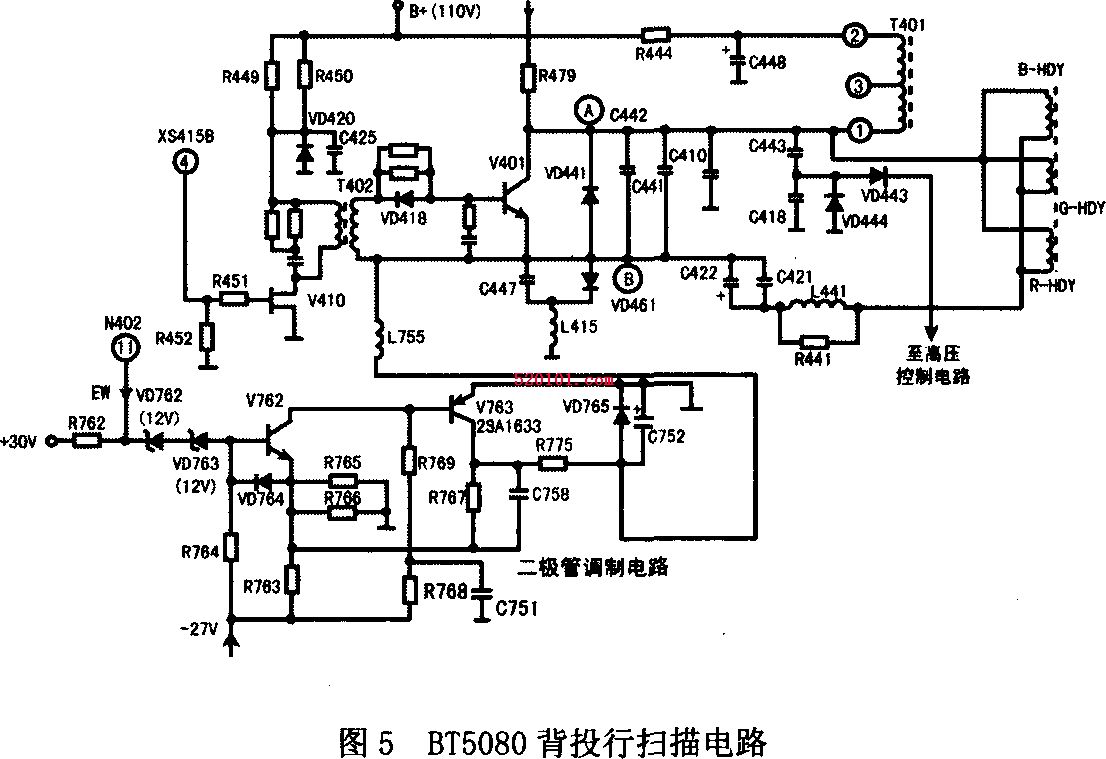

康佳BT5080彩电行幅变小、且枕形失真
2007-09-05
作者:
2371
试机行幅变小,枕形失真,其他功能正常,怀疑校正电路有故障。开机10分钟后,用手摸调制管V763散热片,仍为常温,无发热感觉。这证实校正电路没有工作,经进一步的检查,发现调制二极管VD46l(ERC20-060)击穿,更换后试机,行幅正常,但右侧卷边,经调整校正后,才恢复正常.
