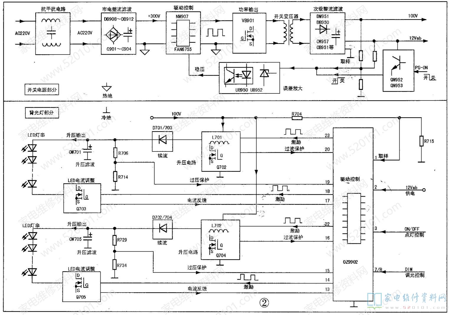

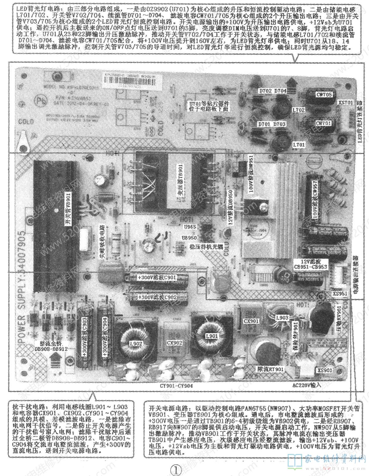

康佳KIP+L070E02C1-01电源+背光灯板实物图解见图1所示,电路组成框图见图2所示。
一、开关电源工作原理康佳KIP+L070E02C1-01电源+背光灯板的开关电源电路图见链接(康佳KIP+L070E02C1-01电源板电路原理图),由抗干扰和市电整流滤波电路、开关电源主电路、稳压控制电路开关机控制电路组成。

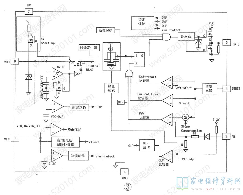

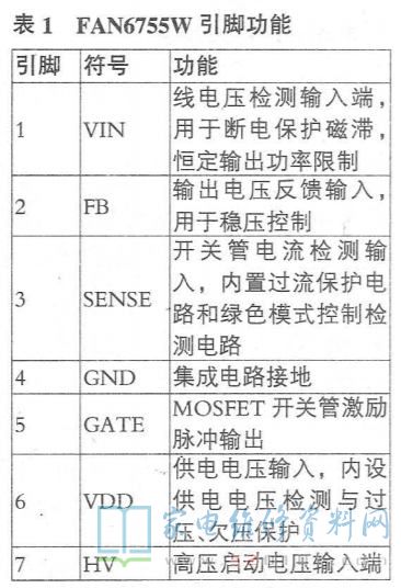

FAN6755W是高集成绿色电源专用驱动控制电路,内部电路框图见图3所示,内含软启动、时钟发生器、比较器、电压控制、激励放大电路等。固定工作频率65kHz,5ms软启动栅极驱动,固定输出电压18V,具有供电欠压保护、开路保护等功能,自适应绿色模式,减少损耗,最小工作频率23kHz。FAN6755引脚功能见表1所示。
220V交流电压经过抗干扰电路滤除干扰脉冲后,再经全桥DB908、DB910 ~DB912整流,C901~C904滤波,得到300V直流电压经两路为开关电源主电路供电:一路经开关变压器TB901的初级⑥-④绕组为MOS开关管VB901的D极供电;另一路经RB907、RB917降压后,为NW907的⑧脚提供启动电压,该电路启动工作,NW907从⑤脚输出激励脉冲电压,经RB911、VDB913、RB913推动开关管VB901工作于开关状态,VB901产生的脉冲电流在TB901中产生感应电压。其中TB901的热地端①-②绕组上产生的感应电压,经RB914限流、DB902整流CB909滤波后产生的直流电压,再经QB903、ZDB903组成的稳压电路稳压后,产生17.3V的VDD电压,经R8908送到NW907的⑥脚,取代NW907的⑧脚内HV启动电压,为启动后的NW907提供稳定的供电。

康佳KIP+L070E02C1-01电源+背光灯板的背光灯电路见2013年本刊合订本上册第401页,由三部分电路组成,一是由OZ9902(U701)为核心组成的升压和恒流控制驱动电路;二是由储能电感L701/702、开关管V702/704、续流管D701~704、滤波电容cw701/705为核心组成的2个升压输出电路;三是由开关管V703/705为核心组成的2个LED背光灯恒流控制电路。

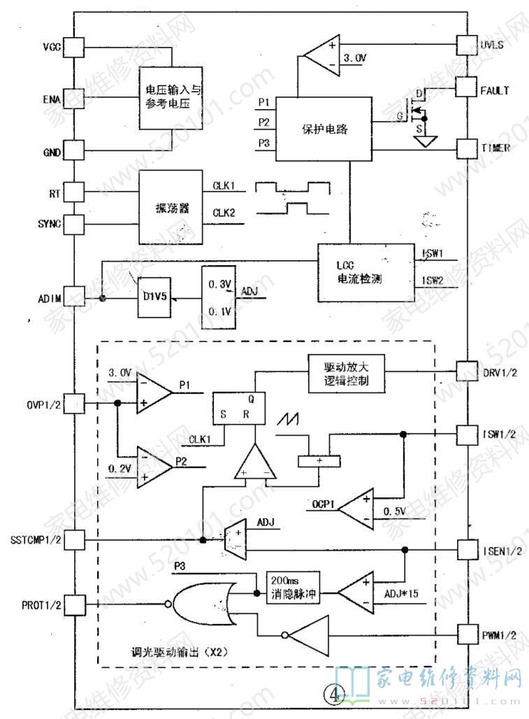

LED背光驱动部分采用的OZ9902是双路Led背光灯驱动芯片,内部电路框图见图4所示,内含振荡器、升压驱动、调光驱动、过流、过压检测保护电路,外部PWM调光,灯串电流由外部电阻设定。

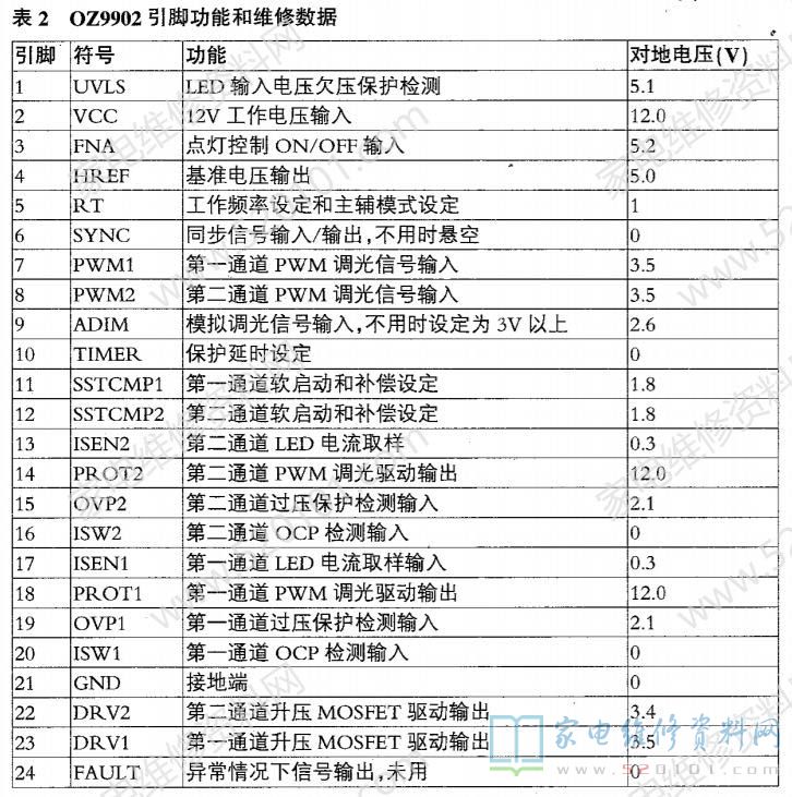

OZ9902 引脚功能和对地参考电压见表2。
