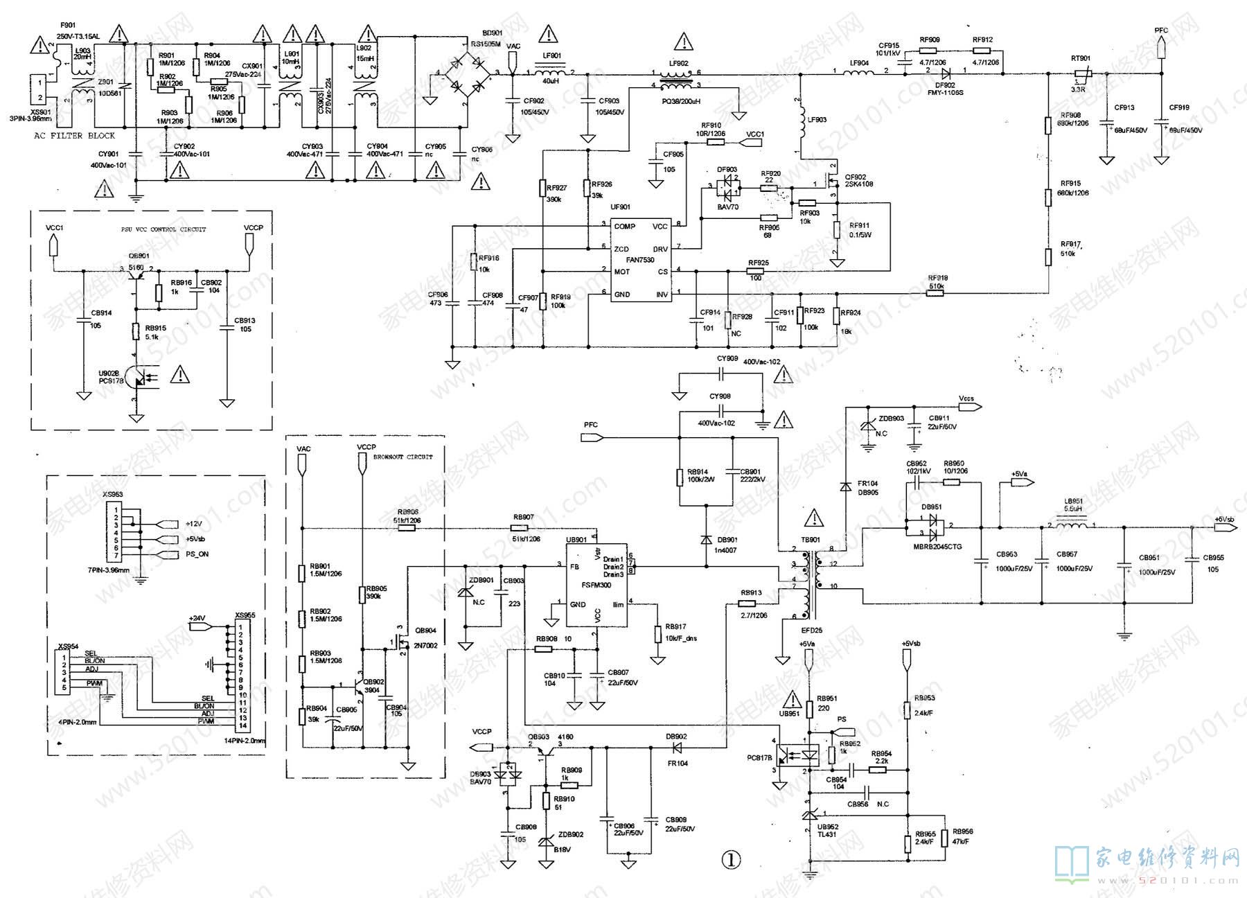

接修一台康佳47R7000PD液晶电视,此机收看过程中突然三无,没有指示灯。拆机,发现保险已烧炸黑,说明机内有严重短路。相关电路如图1所示。
测桥堆正常;查两只68uF/450V电容无短路;考虑到用户长期待机,查待机电路FSGM300的⑥、⑦、⑧脚,即380V输入处无短路;再查主电源ESFR1700的①脚也无短路;查PFC电路驱动管QF902也不短路,而且PFC电路和主电源的两只0.1Ω限流取样电阻也未开路,这就奇怪了?难道保险自损,明明炸黑了。无奈决定采用分段法。
先断开RT901,试机不烧保险;恢复RT901 ,再断开主电源PFC供电,试机烧保险,此时以为是待机电源的故障,可是恢复主电源供电,单断待机电路供电,还是烧保险。再试,主电源和待机电源同时断掉。通电还烧,显然短路点就在PFC电路和待机电路之间,就只有两只大电容了。最终查到其中一只68uF/450V电容有充放电,但有差不多20k2漏阻。由于前面在路测量时用的RX100挡,看到有那么大阻值没在意,以为这种阻值不至于烧保险,结果一共牺牲五只保险。购来100uF/450V电容装上,机器恢复正常故障排除。
