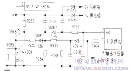

【例2】P2971S机型出现自动关机现象,指示灯亮。
测开关电源B+端电压为135V正常,VCT3810A供电端电压正常,54脚为3.3V,58脚复位端口为4.8v正常;而⑥脚(保护检测端)为0.6V(正常值4.8V),⑦脚(待机控制)为0V(正常值开机为5V),显然该机进入保护关机状态。该机保护电路如附图,V948、V909是保护触发三极管,VD948和VD949分别为5V、9V电源失落保护二极管,当无9V、5V电压输出或5V、9V电路出现短路时,A点电位下降,N103⑥脚电位下降,内部保护电路动作。R957为束流检测取样电阻,外接行输出变压器⑦脚ABL电路,当CRT电子束流增大时,C417非地端电位下降为负压,当下降到足以使VD944导通时,V948、V909导通,A点电位下降,保护动作。VD915为X射线保护二极管,当CRT射线量增大时,灯丝电压经VD914整流后的直流电压升高,当升高到18V以上时,VD915击穿导通,V909、V948导通,A点电位下降,保护电路动作。检修此故障时,可以断开相应保护电路进行判断故障部位,最后查出为VD915软击穿。而用万用表检测无异常,用新品更换后故障排除。
另外,若开机时只能收看一个频道的电视节目,图像及伴音均正常,而面板操作与遥控操作均无效,连续按面板会自动关机呈待机状态时,往往更换VD915即能手到病除。
