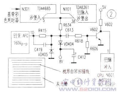

测开关电源输出的140V与28V电压正常,观察显像管灯丝亮,测KR、KG、KB三阴极电压均为200V(等于供电电压),处于截止状态。测N101(TDA8361)18、19、20脚(B、G、R三基色输出端)电压均为0.5v(正常为1.6V或2.9V)。基色是含亮度信号的,此电压偏低说明N101内部亮、色信号电路已关闭。若场扫描电路停止工作(呈水平一条亮线),无场脉冲而使沙堡脉冲异常时,亮、色通道将关闭呈黑屏(保护显像管荧屏不受水平亮线烧伤,所以看不到水平亮线)。试调高加速极电压并未出现水平一条亮线,而出现有回扫线的满屏白光栅(很快自动变暗或为满屏灰光栅),回扫线呈枕形,如图1所示,说明场输出电路工作正常。
若行脉冲异常或丢失,也会使沙堡脉冲异常,关闭亮、色通道呈黑屏。测N101 38脚(行脉冲入、沙堡脉冲出即FB、IN/SC、OUT)电压为3V(正常为1.5V以下)说明沙堡脉冲异常。查行变⑩脚AFC输出至N101 38脚线路,见图2(本机无线路图,据实物测绘),最终查出VD404击穿,致使N101 38脚电压升高,沙堡脉冲异常,关闭了亮、色通道呈黑屏。更换VD404,将加速极电位器调至原位试机,再测N101 38脚为0.6V,故障排除。
