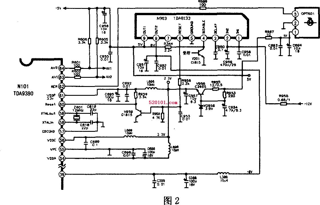

康佳T2168K彩电开机高压包有异声很响且无正常光栅
2007-09-08
作者:
1851
开机有异声,短接T401(行推动变压器)次级,声音便停止,说明行扫描工作后发出的声音。测有异声时B+电压并不变,说明无过流现象,查FBT磁芯良好。查行前级供电;测N101(TDA9380)(39)脚电压,在出现故障时,8v电压左右摆动,正常为稳定的8V,于是检测NlOl(39)脚电压,重新开机,发现开机瞬间电压为9V,而后变为(8V多)不稳定电压,随之伴随高压包异响,证明8V供电不稳引起异常声响,更换N903(TDA8133)异声消失,但出现水平线,更换TDA9380超级芯片后,故障全部排除。
