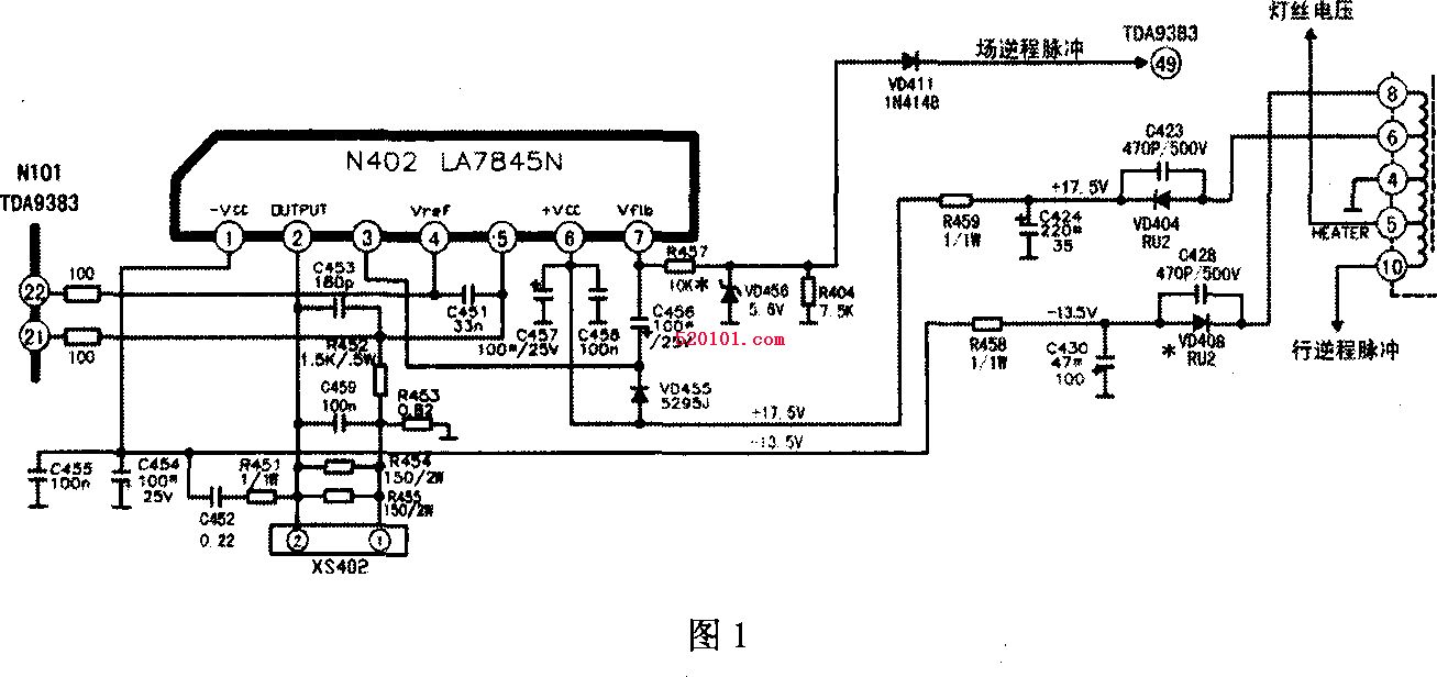

康佳P2562K彩电开机随即自动关机
2007-09-08
作者:
2296
开机听到高压声,随后B+即降为零伏,N101(TDA9383)①脚呈高电位,行停止工作,B+又瞬间恢复正常。怀疑行负载过重,更换FBT,故障依旧。后查FBT输出各绕组,(参见图1)发现VD408(场供电整流二极管)击穿损坏,更换后一切正常(编者注:此机故障为“场失落保护”,VD一408型号为RGP10
