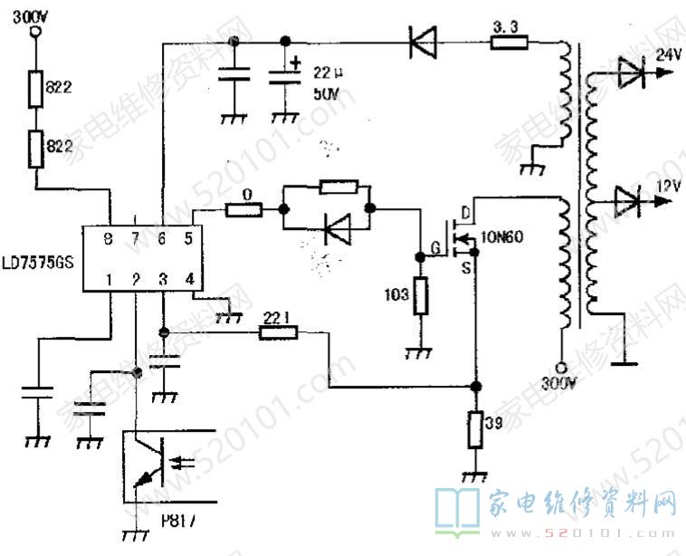

接修一台康佳LC26HS81B液晶彩电,故障表现为雷击后三无。拆机检测发现电流模块Q0765R(NW901)及外围一些阻容元件损坏,相关电路如图1所示。
计划用CQ0765代换NW901,可查看实物后发现CQ0765R为5脚封装,而Q0765R采用6脚封装,看来两者不能直接代换。查看
Q0565R
的引脚功能,它与Q0765R的引脚功能相同,只是功率有点区别。对比后发现两只厚模块的①~⑤脚功能相同,直接对应接人电路即可,然后把Q0765R的⑥脚(启动端)外围电路接到CQ0765R的③脚上,检查无误后试机,一切正常。看来这两只厚膜块完全可以互换,且改动元件很少。
