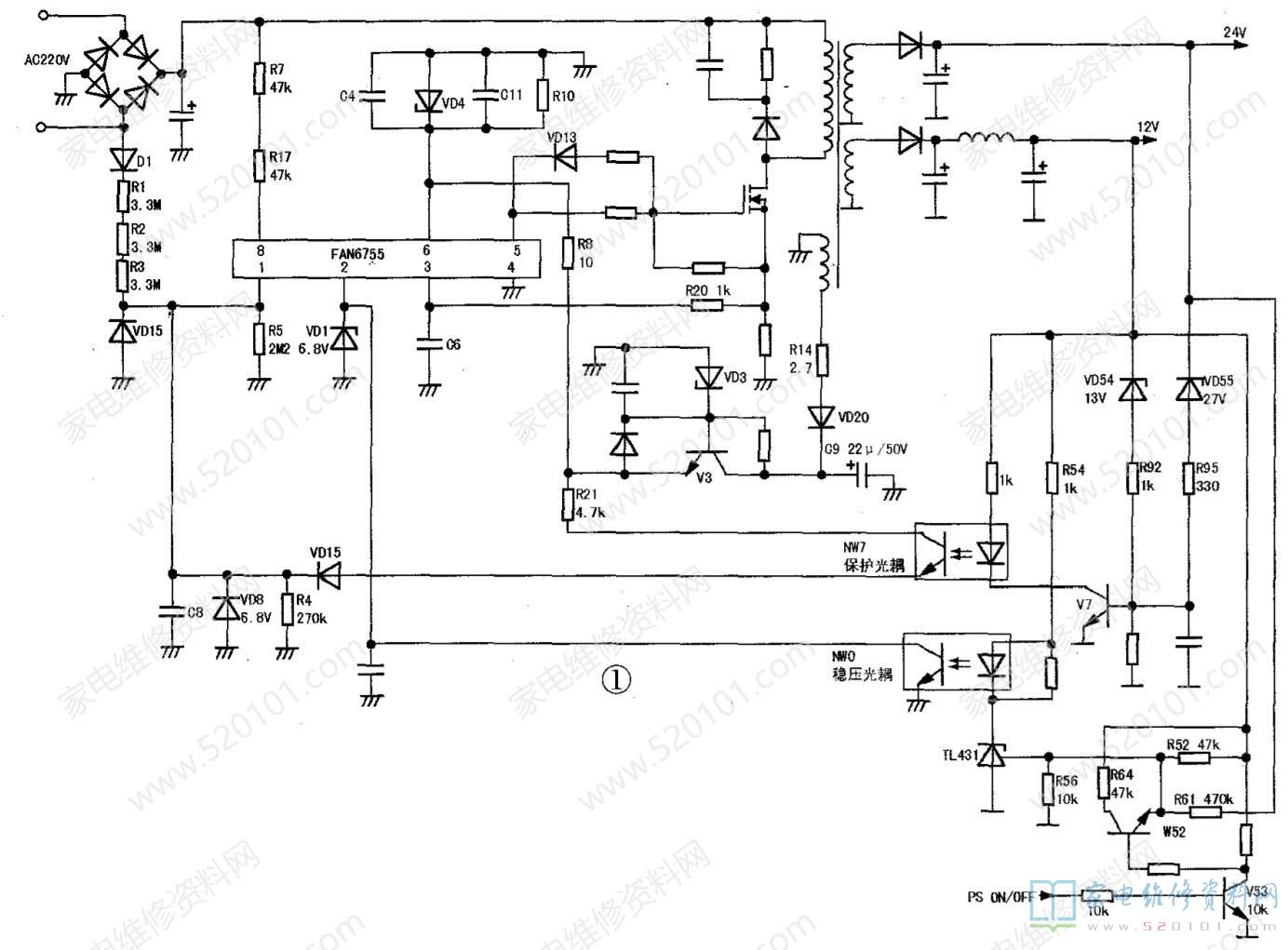

康佳LED32F1100PD液晶彩电开关电源电路较筒单,实绘电路如图1所示。该机无PFC电路,也无副电源电路,主电源芯片采用FAN6755 (芯片上只标有“6755”字样)。该电源板有二组输出, 12V供主板,24V供背光驱动板。
一、电路分析上电后,300V直流电压通过R7、R17给芯片⑧脚供电,通过内部恒流源向⑥脚外接电容C11充电。当⑥脚电压达到16V时,芯片启动,⑤脚输出驱动脉冲,开关管开始工作,开关变压器副绕组的感应电压经VD20整流、C9滤波,再由VD3、V3串联稳压后给⑥脚供电,这时芯片⑧脚内部的恒流源关闭。
芯片的①脚和外围元件构成市电电压过低保护及12V、24V过压保护电路。该脚正常电压在0.9V~5V之间,低于0.7V芯片不工作,高于5.2V芯片进人保护状态。
②脚为稳压控制端,外接光耦。该脚具有光耦开路保护功能(OLP),如果反馈回路断开,当②脚电压上升到4.6V时,芯片进入保护状态,并自锁在5.3V高电平上。该脚还能根据光耦反馈信号自动调整芯片的工作状态,当负载很轻时,光耦导通加深;当该脚电压低于2.4V时,芯片自动进人绿色节能状态;当工作频率降到23kHz,且当负载增加致使该脚电压上升到3V时,芯片转到正常模式,工作频率为65kHz。
③脚为过流保护检测端,外接过流保护电阻R16。当开关管工作电流太大超过芯片阈值时,芯片进人保护状态(OCP)。芯片③脚保护阈值与①脚电压有关,当①脚电压为1V时,③脚过流保护阈值为0.85V;当①脚电压为3V时,③脚阈值为0.7V。这个特性称为恒功率输出控制,因为现在液晶电视适应的电源电压输入范围很宽(AC100V~250V),而电源负载在正常使用情况下变动不大,这样最低电压下开关管的工作电流约为最高电压时的2.5倍(不计损耗、效率等因素),如按最低电压(最大电流)选择取样电阻(R16),则在最高电压时(最小电流),过流保护将会形同虚设。为解决此问题,该芯片将①脚的阈值和①脚市电电压检测值挂钩,市电电压越高,③脚阈值电压越低,这样过流保护就能在较宽范围内起作用,实际上就是间接设定了一个恒定的最大输出功率。
⑤脚为驱动脉冲输出脚,具有软启动功能。当开关管截止时,VD13可以加快G极放电,加速开关管截止,从而降低功耗。
⑥脚为供电端,当电压为16V时,芯片启动;当该脚电压低于10V时,芯片关闭;当该脚电压高于22V时,芯片过压保护(OVP)。该脚的最大允许电压为30V。
⑧脚为高压恒流源输人端,内部恒流源提供3.5mA电流给⑥脚外接电容充电。当芯片启动后,该脚停止工作。
开/待机过程:待机时主板PS-oN为低电平,V53截止V52导通,R64经V52并联在12V取样电阻R52上,输出电源电压降到原来的一半,从而达到降低功耗的目的。当主板发出开机信号后,PS ON变高电平,V53导通V52截止,取样电阻只有R52,输出电压恢复正常。
市电电压过低保护:输人的市电电压先经D1半波整流,再由R1~R3和R4、R5分压,然后送人芯片①脚。当市电电压过低,①脚电压低于0.7V时,芯片关闭。
输出电压过高保护:当12V或24V电压太高时,VD54或VD55击穿,V7导通,保护光耦NW7导通,15V电压经NW7、R21及VD15送给芯片①脚,当①脚电压超过5.3V时,芯片停止工作,进人锁定状态。

故障现象:三无。分析检修:测12V、24V电压输出均为0V,300V电压正常,①脚电压约为2.3V;查负载无短路,且芯片⑥脚电压仅为4V,这说明恒流源在工作。断电后测得⑥脚对地电阻约30k。试在VD20负端外接18V电压,这时⑥脚电压达到16V,但芯片仍不启动,此时测⑧脚电压已达到300V,这说明芯片已检测到⑥脚的16V电压并关断了恒流源电路。综合上述检测,判断芯片内部有问题。更换芯片后,故障排除。
提示:在实修中发现,内部采用高压恒流源提供启动电源的电源芯片故障率较高,故障原因可能是内部电路抗高压冲击能力较差所致。
