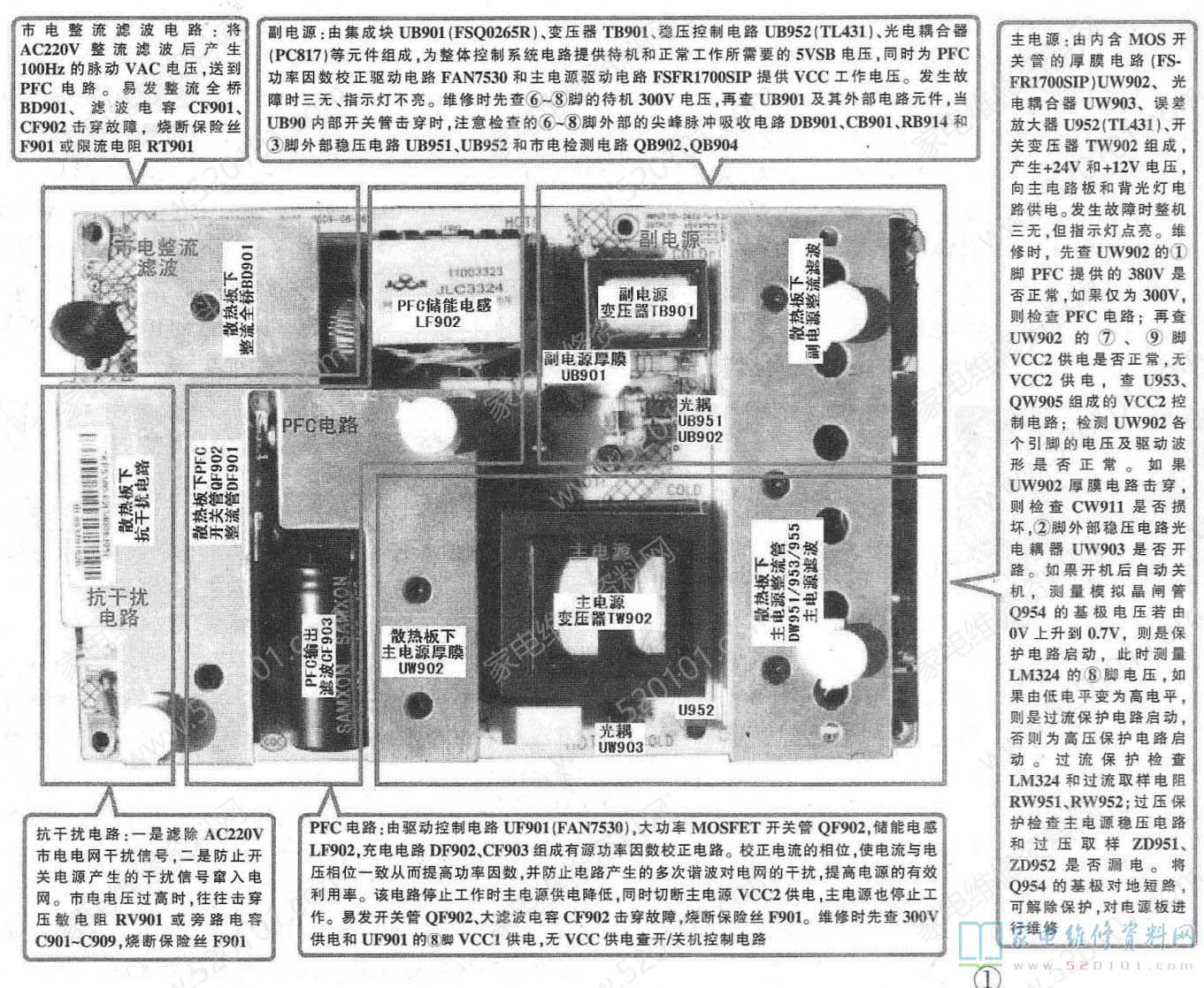

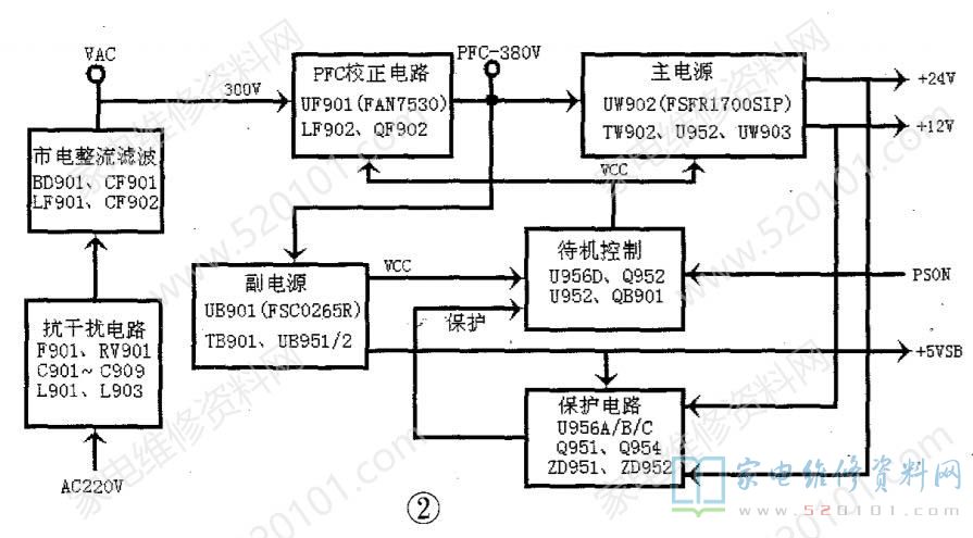

康佳KPS180-02电源板实物如图1所示,主要由三部分电路组成,如图2所示:一是以FAN7530为核心组成的PFC功率因数校正电路,输出PFC-380V电压;二是以FSFR1700SIP为核心组成的主开关电源,输出+24V、+12V电压;三是以FSQ0265R为核心组成的副电源电路,不但为主板控制系统提供+5VSB电压,还为驱动电路FAN7530和FSFR1700SIP提供VCC工作电压。待机采用控制PFC功率因数校正电路FAN7530 和主开关电源FSFR1700SIP驱动电路VCC供电的方式。

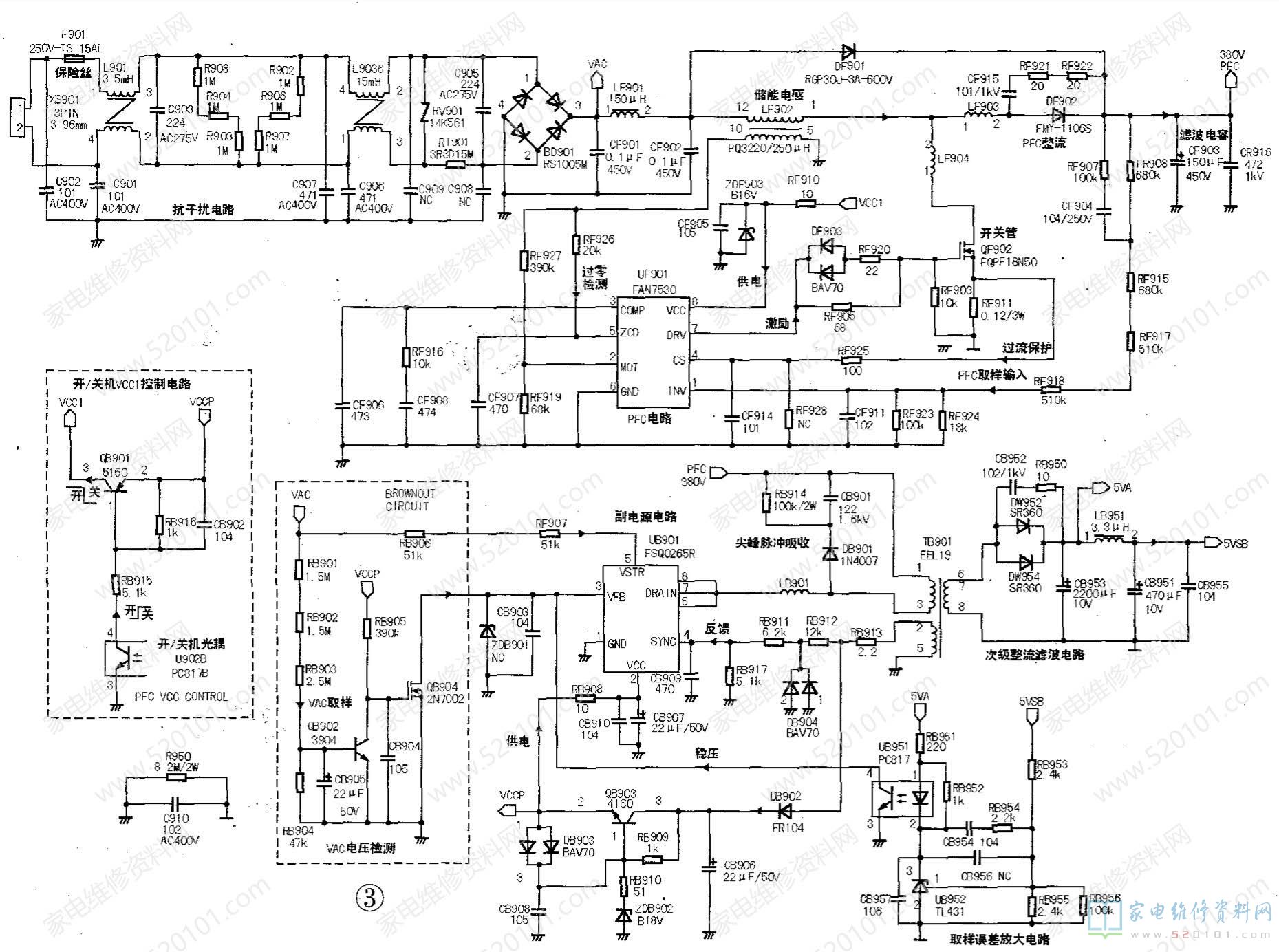

副电源电路如图3所示,由集成块uB901 (FSQ0265R)、变压器TB901、稳压控制电路UB952(TL431)、光电耦合器UB951(PC817)等元件组成,为整机控制系统电路提供待机和正常工作所需要的5VSB电压,同时为PFC功率因数校正驱动电路FAN7530和主电源驱动电路FSFR1700SIP提供vCC工作电压。

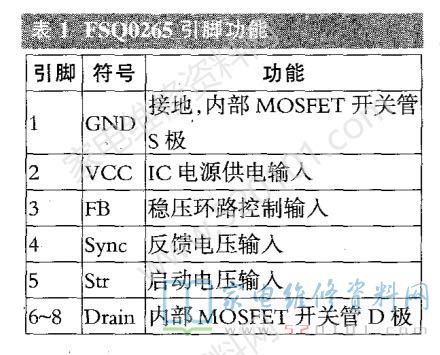

FSQ0265R是开关电源专用小型厚膜电路,引脚功能见表1。
TB901次级绕组的感应电压经过DW954、CB953、CB951整流滤波后,得到+5VSB直流电压,向主电路板的微处理器控制系统供电。TB901热地端的②-⑤绕组所得感应电压分为两路: 一路经RB913、RB912、DB904和RB911、RB917分压后,反馈到UB901的④脚,作为内部振荡同步脉冲和稳压电路的参考电压;另一路经DB902.CB906整流滤波,得到的直流电压,再经QB903 ZDB902组成的稳压电路稳压后,产生约17.3V左右的直流电压VCCP,一路送到UB901的②脚,为启动后的UB901提供工作电压;另一方面送到待机控制开关QB901的输入端e极,经待机电路控制后,为PFC校正电路和PWM主电源驱动IC提供vcC电源。
稳压控制电路由误差放大电路UB952(TL431)光电耦合器UB951( PC817)及UB901的③脚内部电路构成。5V电压经过取样电路RB953、 RB956、RB955取样,UB952比较放大后,通过光电耦合器UB951控制UB901的③脚振荡脉冲宽度,达到稳压的目的。
UB901的③脚外接市电欠压保护电路,市电整流滤波后的VAC电压经RB901、RB902、RB903、RB904分压,送到QB902、QB904组成的控制电路。当市电电压过低时,上述整流分压电路输出的电压过低,QB902截止,后级QB904饱和导通,将UB901的③脚(VFB )对地短路,UB901停止振荡,关闭输出。

功率因数校正电路由驱动控制电路UF901 (FAN7530), 大功率MOSFET开关管QF902,储能电感LF902,充电电路DF902、CF903组成,见图3。

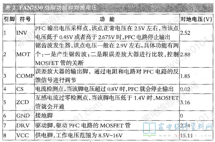

FAN7530是仙童公司生产的功率因数校正控制器,工作模式是非连续临界导通模式(CRM),具有OCP/OVP/OTP各种保护功能,其引脚功能和对地参考电压见表2。
当QF902饱和导通时,由市电电压整流成的300V直流电压经电感LF902、QF902的D、S极到地,形成回路;当QF902截止时,300V电压经电感LF902、DF902、CF903到地,对CF903充电,流过LF902的电流呈减小趋势,电感两端必然产生负右正的感应电压。这一感应电压与300V电压的直流分量叠加,在滤波电容CF903正端形成380V左右的PFC直流电压,这不但提高了电源工作的效率,而且使得流过LF902的电流波形和输人电压的波形趋于一致,从而达到提高功率因数的目的。
PFC电路输出电压经FR908、RF915、RF917、RF918与RF923、RF924分压后,作为取样电压从UF901的①脚输人;LF902的次级感应电压经RF927送到UF901的②脚,作为误差信号;LF902的次级感应电压经RF926送到UF901的⑤脚,作为过零检测信号。上述取样和检测电压经内部比较放大后,,控制⑦脚输出信号的脉冲占空比,维持输出电压的稳定。
在一定的输出功率下,当输人电压降低时,UF901的⑦脚输出的脉冲占空比变大,QF902的导通时间延长,输出电压升到正常值;反之,QF902的导通时间缩短,输出电压降至正常值。
FAN7530的⑧脚为vCC供电送入端,设有电压检测电路,当该脚电压过低或过高时,内部保护电路启动,切断IC内部供电,达到保护目的。
FAN7530的①脚为PFC输出电压取样输人端,内设误差放大器和采样点关断电路,该点正常电压在2.5V左右。当输人到①脚的取样电压低于0.45V或者高于2.675V时, PFC校正电路关断。
FAN7530的④脚为电流检测输人端,通过RF925对QF902的漏极电阻RF911两端电压进行检测。RF911两端的电压降反映了PFC电路电流的大小,当流过QF902的电流过大时,RF911两端的电压降随之增大,若FAN7530的④脚电压超过0.8V,PFC就会停止输出。

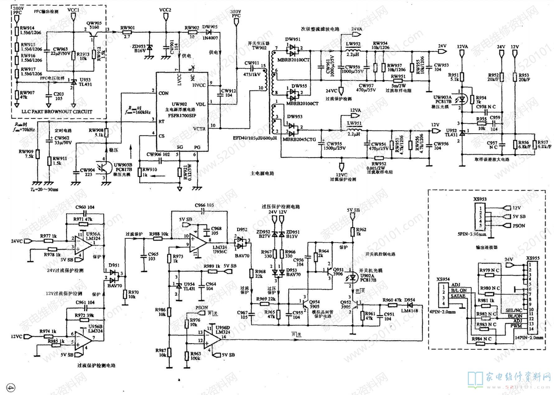

主电源电路如图4所示,由厚膜电路UW902 (FSFR1700SIP)光电耦合器UW903、误差放大器U952(TL431)、开关变压器TW902组成,产生+24V和+12V电压,向主板和背光灯驱动电路供电。

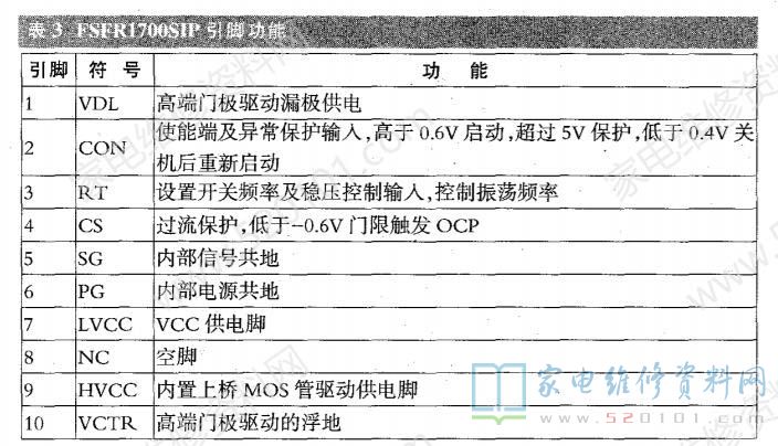

FSFR1700SIP是集成了MOS管和LLC半桥谐振控制功能的芯片,通过对频率的控制达到稳定输出电压的目的,可以方便地进行软启动调节,并设有OVP、OCP、OTP等保护功能,其引脚功能见表3。
遥控开机后,PFC电路启动工作后输出的PFC-380V电压,一是加到主电源厚膜电路FSFR1700SIP的①脚,即内部半桥式推挽输出电路.上MOS开关管的D极;二是经RW914~RW917与RW907分压送到由QW905、U953组成的控制电路中,U953、QW905导通,将开/关机电路送来的vCC1电压变为VCC2电压,加到FSFR1700SIP的⑦脚,为其提供工作电压。FSFR1700SIP内部振荡电路启动,振荡电路产生的振荡脉冲信号经集成块内部相关电路处理后,形成相位完全相反的两组激励脉冲信号,推动内部半桥式推挽输出电路上臂和下臂MOS开关管,使之进人开关状态。
TW902次级绕组产生的感应脉冲电压经整流、滤波器滤波后,产生+12V电压和+24V电压,经连接器引脚输出,为负载供电。
主开关电源的稳压电路由光电耦合器Uw903、取样误差放大电路U952(TL431)组成,对TW902次级输出的+24V和+12V电压进行取样,加到误差放大器U952的①脚,经U952内部比较放大后,产生误差电压,通过光电耦合器Uw903调整FSFR1700SIP的③脚内部振荡器的振荡频率,从而进行稳压控制。

该电源板在主开关电源的次级设计有以Q951、Q954组成的模拟晶闸管保护电路,通过控制待机电路的光电耦合器U902和三极管QB901对vCC电压进行控制。
模拟晶闸管电路Q954、Q951为保护执行电路。Q954的b极外接过流过压检测电路。当过流过压保护检测电路检测到故障时,向Q954的b极送人高电平触发电压,模拟晶闸管电路被触发导通,将U902的①脚电压拉低,与待机控制相同,U902截止,进而控制QB901截止,切断了VCC的供电电压,PFC功率因数校正电路和主开关电源停止工作,整机进人待机保护状态。
由于模拟晶闸管电路旦触发导通,具有自锁功能,要想解除保护再次开机,必须关断电视机电源,待副电源的5VSB电压泄放后,方能再次开机。
过压保护电路:由ZD951、R966、D953和ZD952、R967、D953组成+12V、+24V过压保护检测电路。当+24V 输出电压超过27V的时候,将稳压管ZD952击穿导通;当+12V输出电压超过13V时,将稳压管zD951击穿导通。二者均通过D953向模拟晶闸管电路Q952的b极送人高电平触发电压,模拟晶闸管电路被触发导通,进人待机保护状态。
过流保护电路:由+24V取样电阻RW951,+12V取样电阻RW952,和比较器U956 A/B/C(LM324)及外围元件组成,U956的①~③脚为+24V过流内部放大器,U956的⑤~⑦脚为+12V过流内部放大器,U956的⑧~10脚为+24V、+12V过流保护电压翻转电路,输出端⑧脚通过D952、R968、R969与晶闸管Q954的b极相连接。U956的⑨脚外接基准电压产生电路。当+24V和+12V电流过大时,过流取样电阻RW951、RW952的电压降增大,则24VC和12VC电压降低得过多,输入到U956反相端②脚、⑥脚电压与正相端③脚、⑤脚之间电位差拉大,输出端①脚、⑦脚输出高电平,经D951送到10脚,U956的正相输人10脚电压高于反相输人⑨脚基准电压,经过U956运算放大后,U956的⑧脚输出高电平,向模拟晶闸管电路Q954的b极送人高电平触发电压,模拟晶闸管电路触发导通,进人待机保护状态。

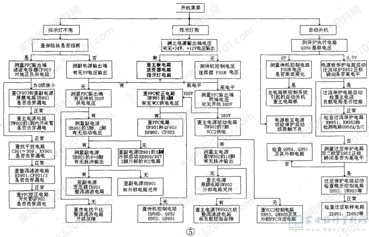

该电源板异常后主要引起不开机故障,这时可通过观察待机指示灯是否点亮,结合关键的电压测量、解除保护等方法进行判断,其检修流程如图5所示。
检修电源板时,为了避免负载电路对电源板的影响,可拔掉电源板与负载电路的连接线,将5V电压与PSON端相连接,即提供开机高电平,对电源板进行单独维修。该电源板主电源的启动工作条件有两个:一是厚膜电路FSFR 1700SIP①脚的380V电压,而提供380V供电的PFC电路UF901的VCC1供电由副电源UB901提供,且受U956D、Q952、光耦U902.QB901开/关机电路的控制;二是FSFR1700SIP的⑦、⑨脚的vCC2工作电压。而vCC2供电受U953、QW905组成的PFC检测电路控制。因此,主电源不工作必须对上述电路进行检测。
检修时,如果副电源集成块FSQ0265R击穿,需继续检查TB901的①-③绕组并接的尖峰吸收电路元件DB901、CB901、RB914是否正常。
若厚膜电路FSFR1700SIP损坏,需检查cw911是否正常,如果损坏需选用耐压2kV的优质电容,因为cw911是串联谐振电容,既是隔直电容又是谐振电容,不仅储存谐振的能量(由于谐振的能量取决于输出功率,因此谐振电容的容量越小,其电压就越高),而且还提供谐振回路,给软开关提供最佳开关点,降低开关功耗。如果CW911损坏后, FSFR1700SIP很快也会损坏。另外,还需检查FSFR1700SIP的⑨脚外部的供电电路DW905、ESFR1700SIP的②脚外接的光电耦合器Uw903是否正常。
若出现自动关机故障,一是开关电源接触不良,二是保护电路启动。维修时,可测量晶闸管Q954的基极电压,若由正常时的0V上升到0.7V,则是保护电路启动。若想解除保护来确定故障部位,则需先接假负载,在确认开关电源输出电压正常后方可进行,全部解除保护:将模拟晶闸管Q954的b极对地短路,逐路解除保护:过流保护检测电路断开D952,过压保护检测电路断开D953。
