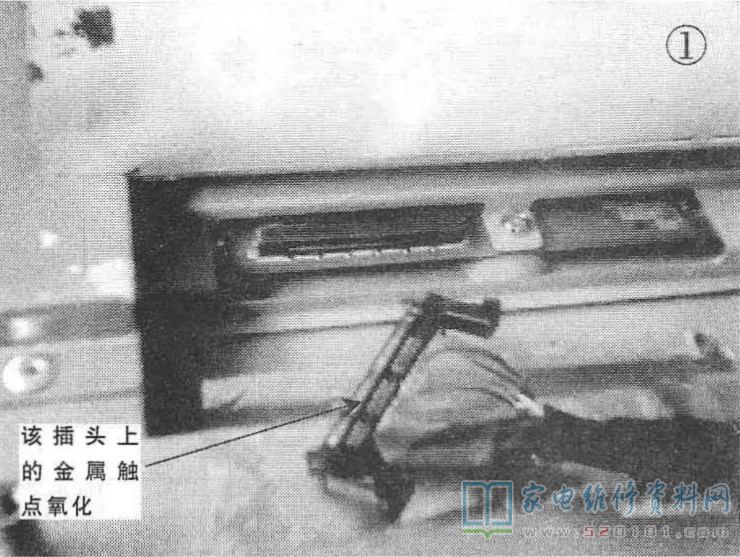

本文笔者实修中发现,康佳LC-TM4711、LC-TM3719等液晶彩电易不定时出现花屏故障,尤其是在多雨季节,究其原因是上屏线与逻辑板相连--端的金属触点易氧化,从而造成两者接触不良,如图1所示。
经过实验发现,原机上屏线插头与逻辑板的接口不是很紧密,有松动的感觉。为避免再次出现接触不良现象,实修时可先擦净上屏线端的金属触点, 然后找 一块铝箔纸(可在液晶屏上贴的铝箔纸中切一块),粘在上屏线与逻辑板相连插头的背面,让上屏线插入逻辑板后更加紧密。
