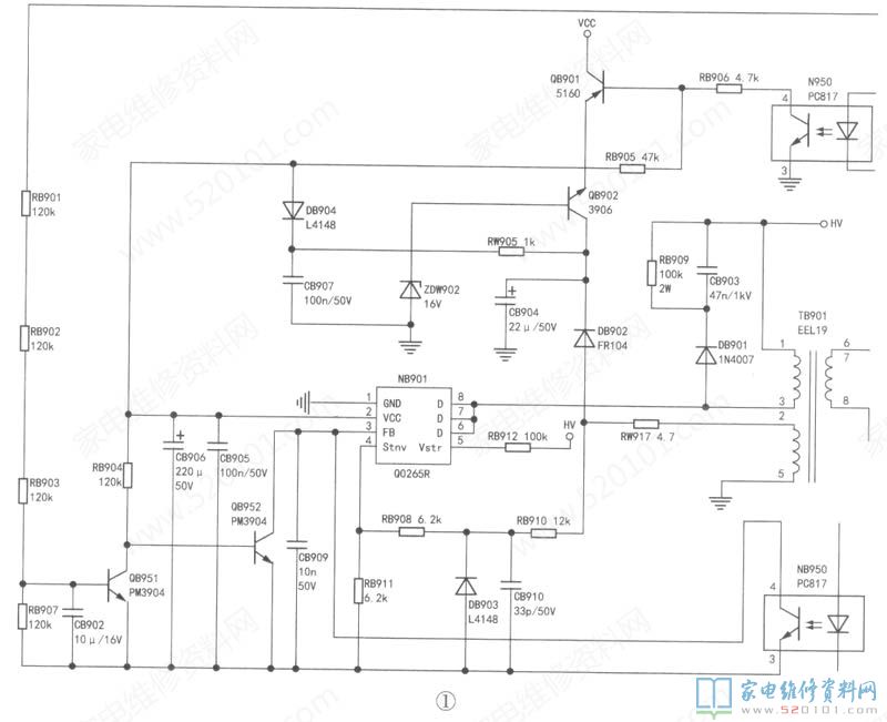

接修一台康佳L32G580C型液晶电视,三无。 拆机,上电,测得电源板(板号34005534)上插座xS954中的+5VSB电压为0V;断电,测得+ 5VSB端对地阻值正常,说明电源板上副电源没有 工作。该机副电源芯片采用Q0265R(NB901),如图1所示。
该机接通电源后,市电整流电路输出的300v,直流电压300V经过电阻RB912加到NB901的5脚,通过NB901内部电路对2脚外接电容 CB906充电,当CB906两端电压达到16V时, NB901内部振荡电路开始工作,输出脉冲驱动内置的功率开关管,这时开关变压器TB901的初级输出感应电压。 上电,测得NB901 6-8脚电压为300v,5脚电压为235V,脚电压在9V左右波动。悬空NB9012脚再测,脚电压为稳定的12V,达不到 正常值16V,判断NB901损坏,但换新后故障依旧。
TB9012 2-5绕组产生的电压给PFC及主电源电路,若PFC或主电源电路不良,也会引起副电源工作异常,于是断开QB902、QB901,再次测量NB9010脚电压,仍在10V左右波动。QB951、QB952等元件组成市电电压检测电路,在市电电压正常时,QB951导通,QB952截止,不影响NB901的3脚(FB)电压;当市电电压过低时,QB951截止,QB952导通,NB901囹脚电压被大幅拉低,NB901停止输出驱动脉冲。为了区分故障部位,断开QB952试机,故障依旧。在路测量NB901各脚阻值,发现脚明显异常。经查,稳压反馈光耦NB950(PC817)3、4脚漏电。更换NB950后试机,故障排除。
